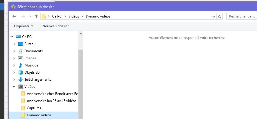

  • @Filmotech Pascal, je viens de faire un essai sur PC (W10) (Filmotech 3.81); y-a un pb, à l'importation je ne vois aucun de mes fichiers vidéos (mp4 ou mov en gl) ! ex:
  • FilmotechFilmotech Administrator
    Il me semble que quand tu sélectionnes un dossier, Windows ne montre pas le contenu dossier (sauf s'il y a des sous-dossier)

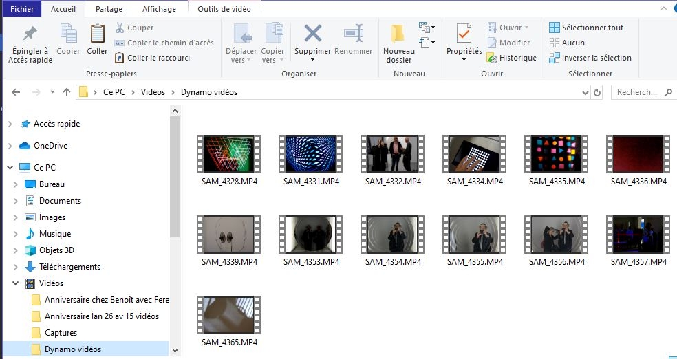

    OK, mais quand j'ouvre un sous-dossier, je devrais voir son contenu, s'il y a des mp4 pour importer, ex avec l'explorateur (même sous-dossier que ci-dessus):

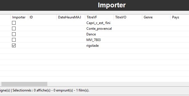

    Je ne vois pas les fichiers vidéos (comme dans la copie écran ci-dessus, avec le message), mais si je clique sur "sélectionner un dossier", filmotech propose les fichiers à l'importation, en plus en désélectionnant les fichiers déjà importés !

    Pascal, tu as raison, windows ne montre pas les fichiers avec importer - ce qui perturbe au premier abord, avec de plus le message... ! -, mais si tu pouvais faire une modif pour qu'il montre les fichiers vidéos...

    C'est le fonctionnement standard du SelectFolder de Xojo, donc je ne peux pas y faire grand chose.

    La commande est très basique... Pas de paramètres, pas de personnalisation. https://docs.xojo.com/SelectFolder
    Il faudrait que j'essaye SelectFolderDialog https://docs.xojo.com/SelectFolderDialog, pas sûr que ça change grand chose ;)

    Là c'est bizarre : je vois les fichiers que je rajoute à un répertoire (quand je suis dans "IMPORTER") (on voit également les fichiers qui sont éventuellement dans les sous-répertoires). Ex:

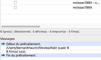

  • Si tu as un petit écran (comme mois sur le mac) ça sera pas évident de lire la dernière colonne dans import (j'ai pas réussi à l’agrandir...), mais tu as le chemin du répertoire de tes fichiers, dans "Messages"/ "Début du prétraitement".

    Par rapport au test de Pascal, as-tu le même chemin dans "importer" et dans les fiches des films ("lien vers le film" dans "informations support" - double clic sur un titre ou icône "édition") ? ex :
    "importer" (films non cochés car déjà importés) :
    "lien vers le film" pour moissac1984 : (c'est bien le même chemin)
