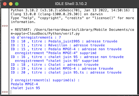

    22 janv. modifié
    Rappel : Pour une base faite avec "scan disque", le script verif.py, vérifie si chaque "lien vers le film" (adresse) pointe bien vers une fichier existant.
    Sinon, la fiche courante est supprimée de la liste.
    J'ai un peu compacté l'affichage des résultats ; dernière version du script (tjrs à la même adresse) : https://drive.google.com/file/d/1YAUzayg5SRfPAqPwnsQV6hMmy6AOSrpN/view?usp=sharing
    Ex (avec IDLE) (Python version 3), utilisation de la base d'origine (il vaut mieux avoir fait une sauvegarde au préalable).
