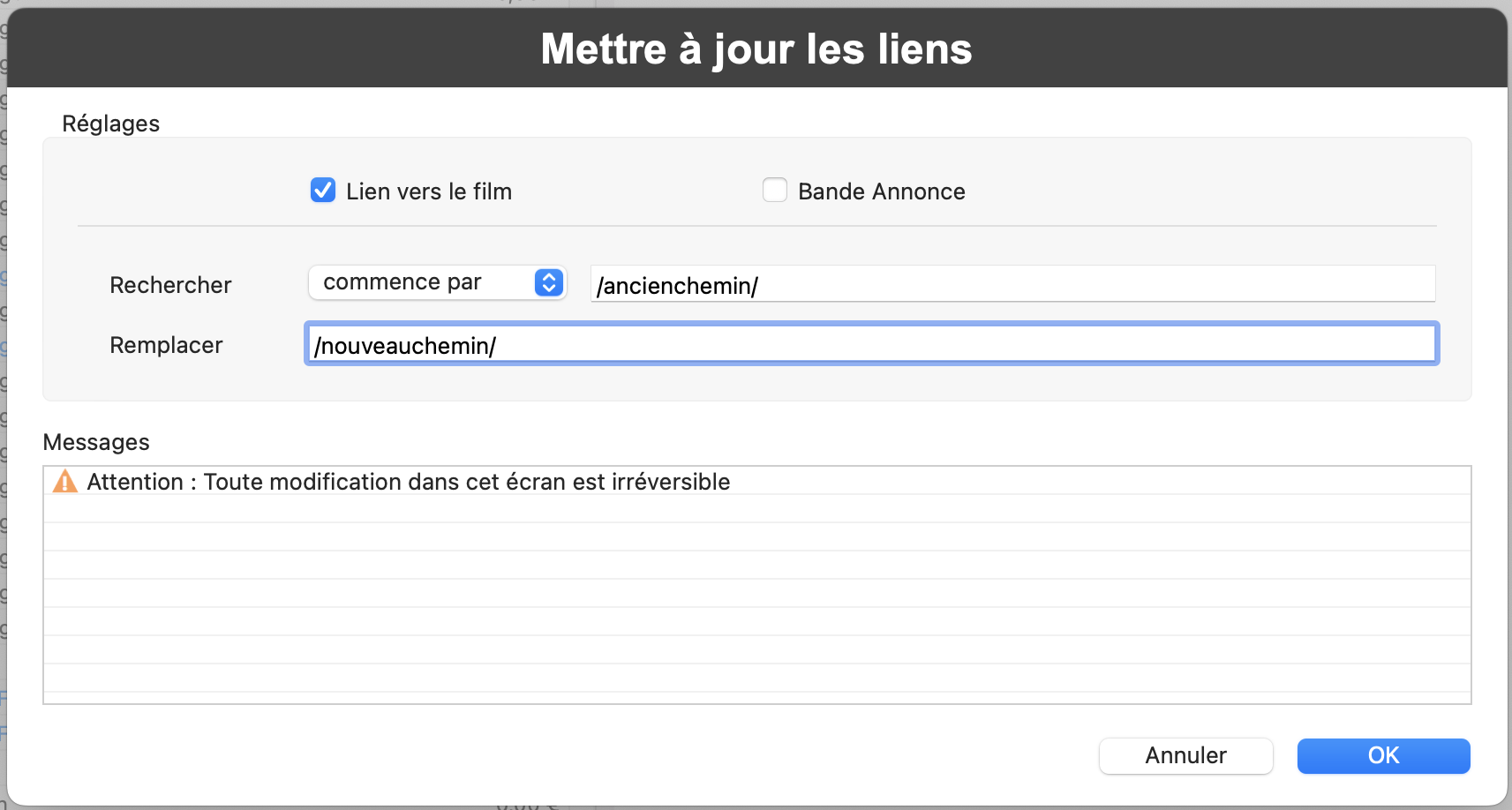

Filmotech Administrator
Pour la sauvegarde : Fichier / Sauvegarder les bases et sauvegarder la (les) base(s) sur le bureau par exemple ou dans le dossiers Documents
Pour la mise à jour :
Si par exemple le chemin actuel est /ancienchemin/films/sousdossier et que le nouveau est /nouveauchemin/films/sousdossier, il faut faire comme dans cet copie d'écran :
C'est irréversible dans le sens ou s'il y a une faute de frappe, ça fera la mise à jour avec l'erreur. Il faudra alors soit restaurer la base, soit refaire une modification avec cette fois-ci le remplacement comme recherche de départ.
Il faut aller dans le menu Films / Mettre à jour les liens. Attention de ne pas se tromper car ça fait des modifications en masse, il est prudent de faire une sauvegarde de la base de données avant de se lancer dans la mise à jour des liens
