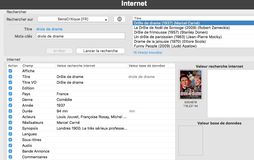

    Il va de soi que c'est plus pratique d'utiliser un seul script pour ajouter un film, mais on peut tester aussi les infos de 2 scripts avant d’enregistrer une fiche. Ex: Drôle de drame (1937 !) ; SI SensCritique est le script par défaut, Ajouter donne :

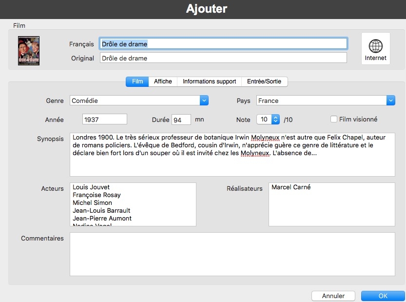

    En cliquant sur OK on a :

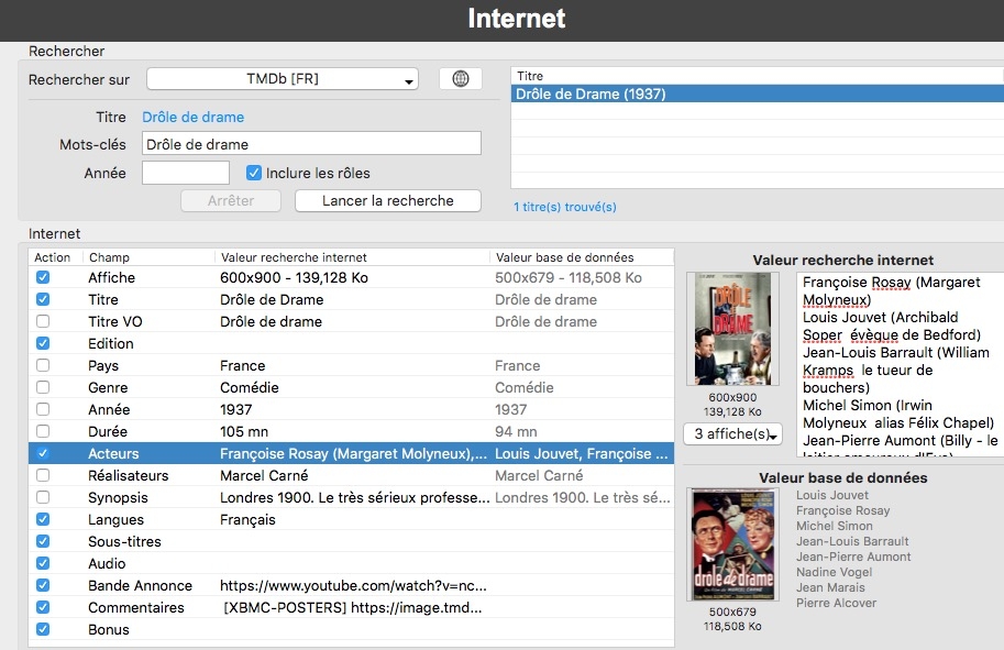

    On n'a pas les rôles (ScriptEdit ne les précise pas tout le temps). On clique sur Internet, et on choisit TMDb (FR) , inclure les rôles:
    On peut changer Affiche, Acteurs, ... et enfin ajouter la fiche.

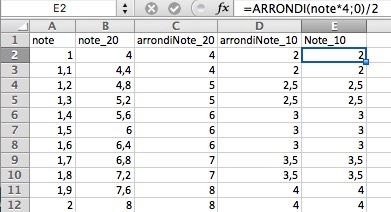

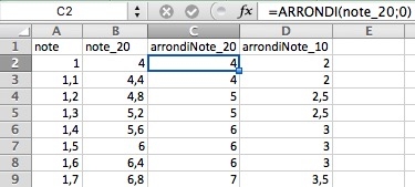

    Note arrondies ALL0CINE (sur 10) :
    Pour faire éventuellement le calcul à la main à partir des notes du site Allociné (sur 5) : ARRONDI entier de la note sur 20 divisé par 2, ex sous EXCEL (les plages sont nommées, mais on peut bien sûr utiliser la notation A1B1):
    En décomposant:
    En une seule formule:
    NB : Allociné n'a pas (encore...) modifié son code pour le "détail" des films ; donc on pourrait à partir de l'adresse des films obtenir les infos habituelles (y compris les notes). Mais c'est un peu fastidieux, et le site peut changer .

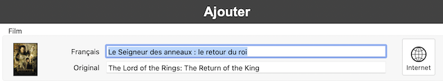

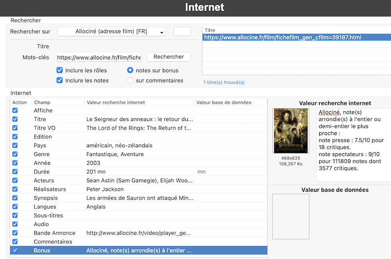

    @LucV59 Il y a qd m un pis aller, avec un script perso, que je détaille un peu.
    Il faut rechercher les films depuis le site Allociné ; une fois trouvé, mettons Le retour du roi (Le seigneur des anneaux), on copie l'adresse du film depuis la barre de recherche du navigateur (ici : https://www.allocine.fr/film/fichefilm_gen_cfilm=39187.html).
    J'ai adapté le script Allociné (Allociné (adresse film)) pour utiliser cette adresse.
    Depuis Filmotech Ajouter (on laisse titre vide) ; Internet ; On copie l'adresse sur Mots-clés (on choisit bien sûr le bon script...) ; on n'obtient qu'un seul titre (j'ai remis l'adresse pour dire d'avoir un titre) et les infos habituelles (il faut qd m cliquer sur le titre...) (avec des options, dont les notes, soit sur bonus, soit sur commentaires).
    De manière habituelle : Ajouter (et maintenant on a le titre !) (et on peut tjrs utiliser un autre script en complément)
    script perso : https://drive.google.com/file/d/1TrqKe564MiWPmPr_vnZwQ7xchrSQFyhY/view?usp=sharing
    (NB : je n'entretiendrai pas nécessairement ce script, mais comme actuellement il y avait peu de modif à faire sur l'ancien script, et qu'il avait demandé "un peu" de travail, je l'ai "recyclé"...)
    Naturellement on peut aussi recopier les notes manuellement depuis le site Allociné (mais elles ne sont pas "normalisées" sur 10 ; et on n'a pas l'ensemble des champs) !

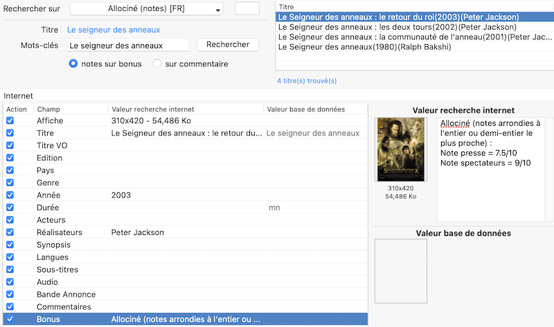

    13 mars modifié
    @LucV59 ; Le site Allociné a évolué, je le trouve du reste plus agréable, et on peut maintenant y récupérer les notes avec l'éditeur de script (et pas tellement plus). Mais on peut rentrer les titres de manière "classique" (par rapport au script ci-dessus) !
    Ce qui donne par ex :
    C'est bien sûr un "script perso" : https://drive.google.com/file/d/1s3aCPtMiqWudmvOaSXZQR6AAuYeiI9dw/view?usp=sharing
    (NB : j'ai rajouté les acteurs : max 3, et corrigé qq bugs)
