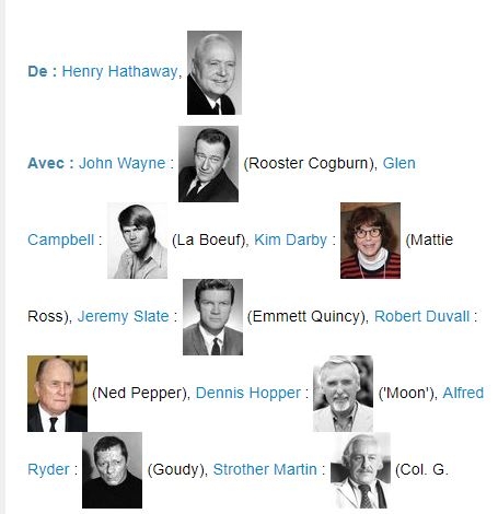

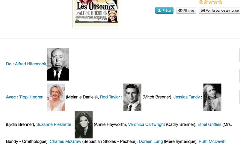

    A titre anecdotique j'ai fait un script (perso bien sûr) SensCritique qui inclut la photo des réalisateurs (en fonction de ce que permet ScriptEdit, et je pourrais ajouter quelques acteurs...), ex :
    novembre 2020 modifié
    En se limitant à 4 acteurs (la dimension des photos est paramétrable):

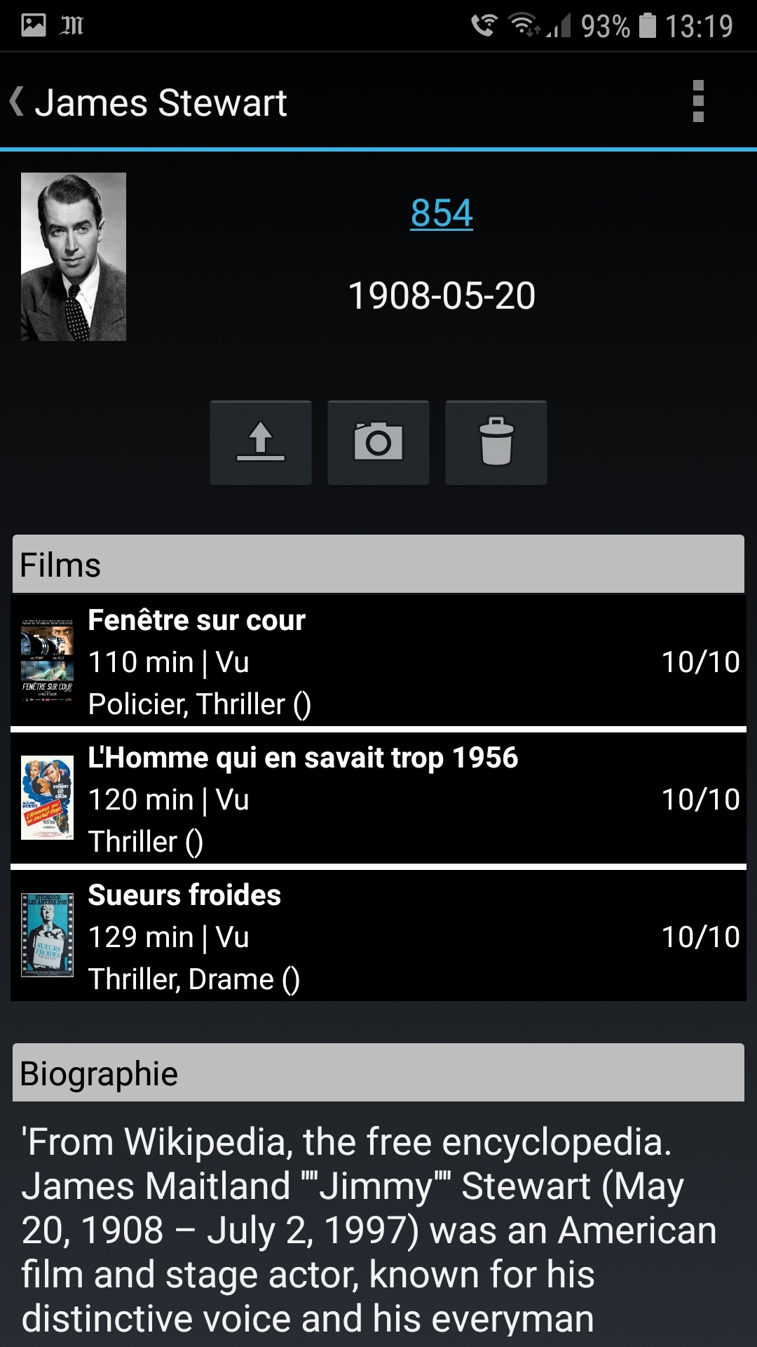

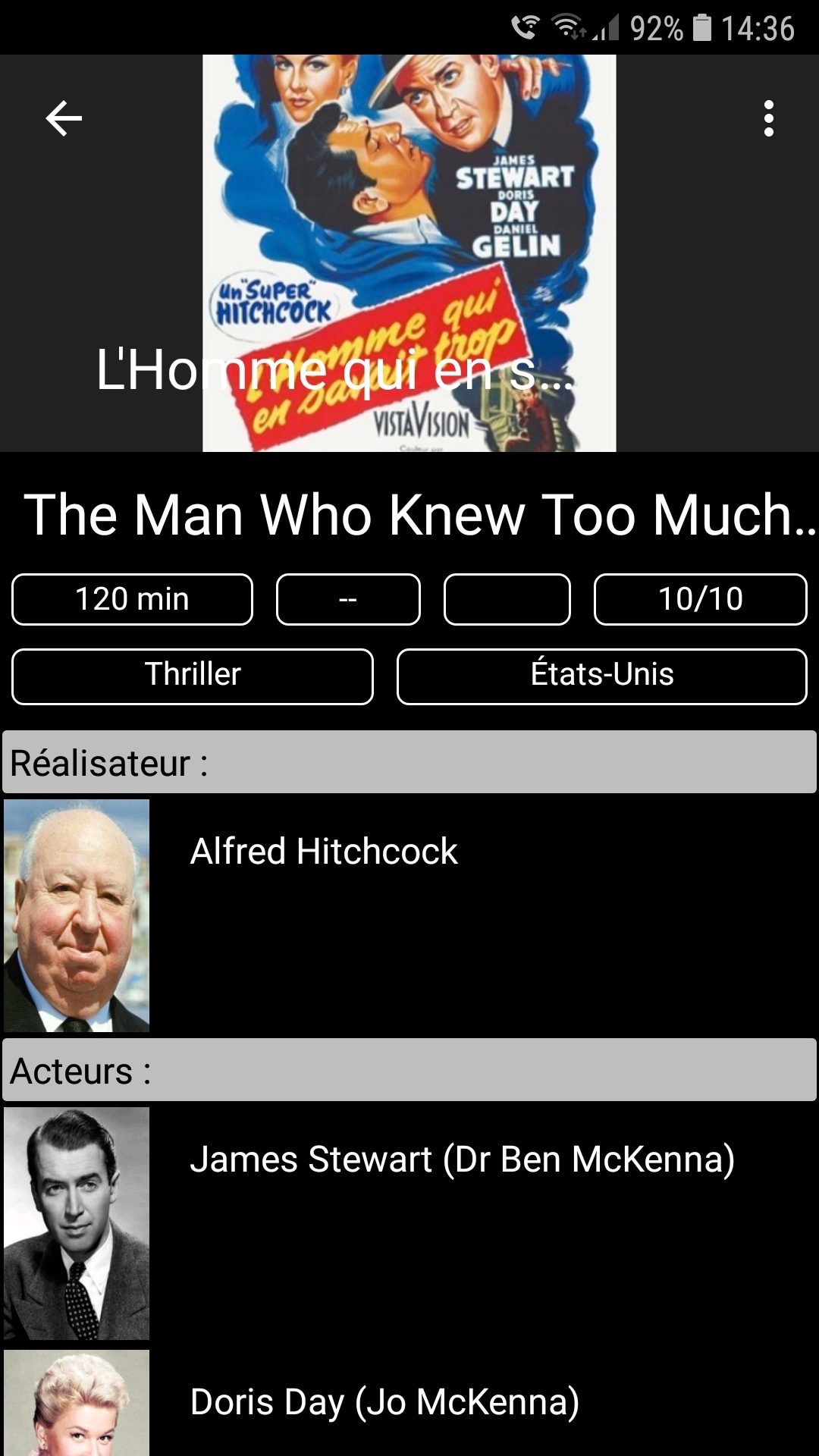

    3. Avec Filmotech Android 1.115 (avec Guest Film c'est sensiblement pareil), ex de James Stewart dans L'homme qui en savait trop de Hitchcock.
    fiche film :
    click sur l'acteur (on reste dans la base Filmotech) (il y a en plus en bas : filmographie, avec liens possibles sur TMDb)

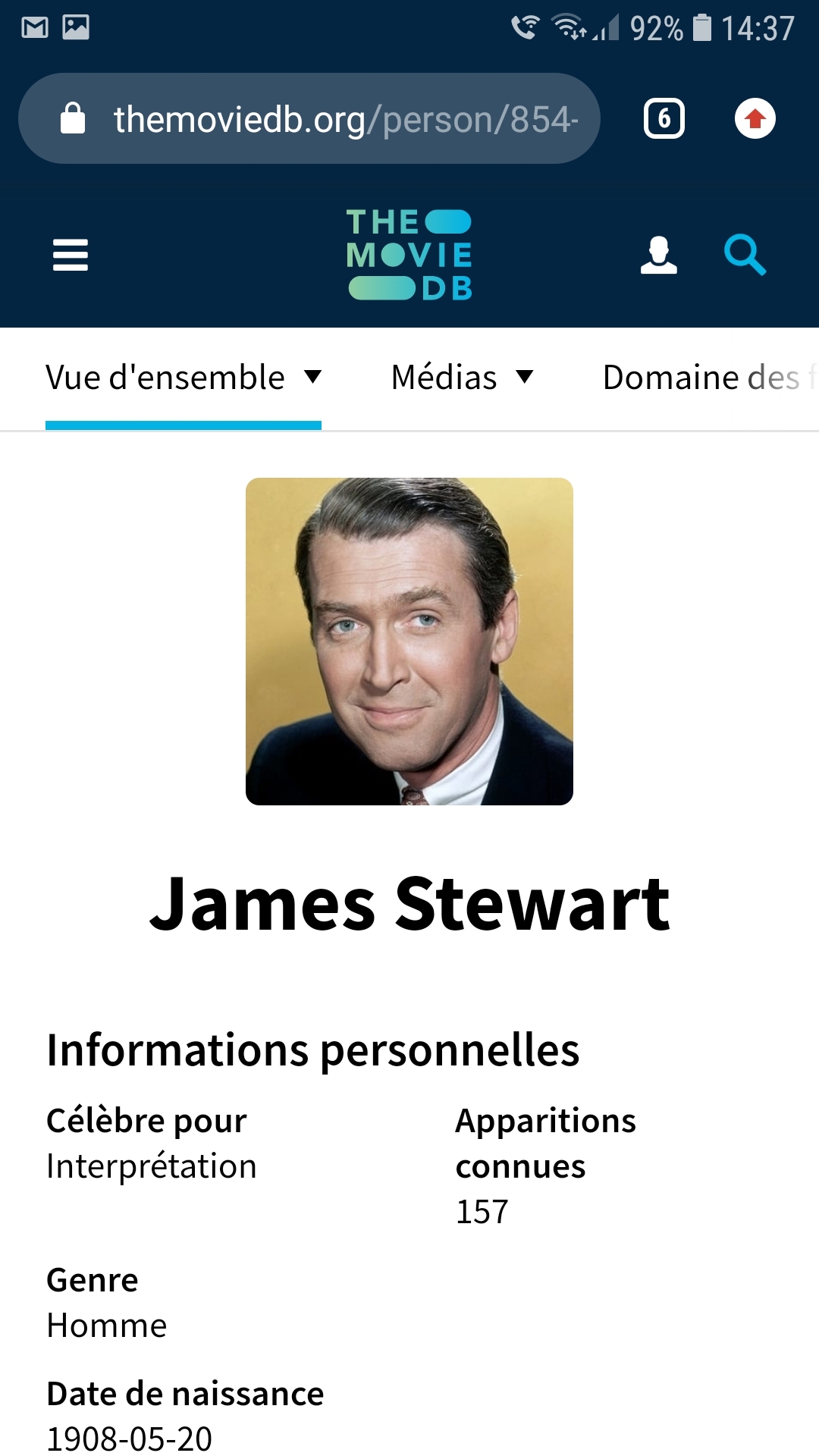

    click sur le lien de la fiche TMDb (854) (et on a toutes les infos !)

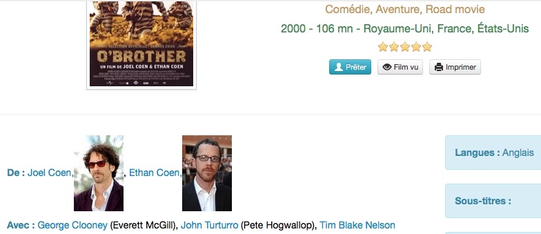

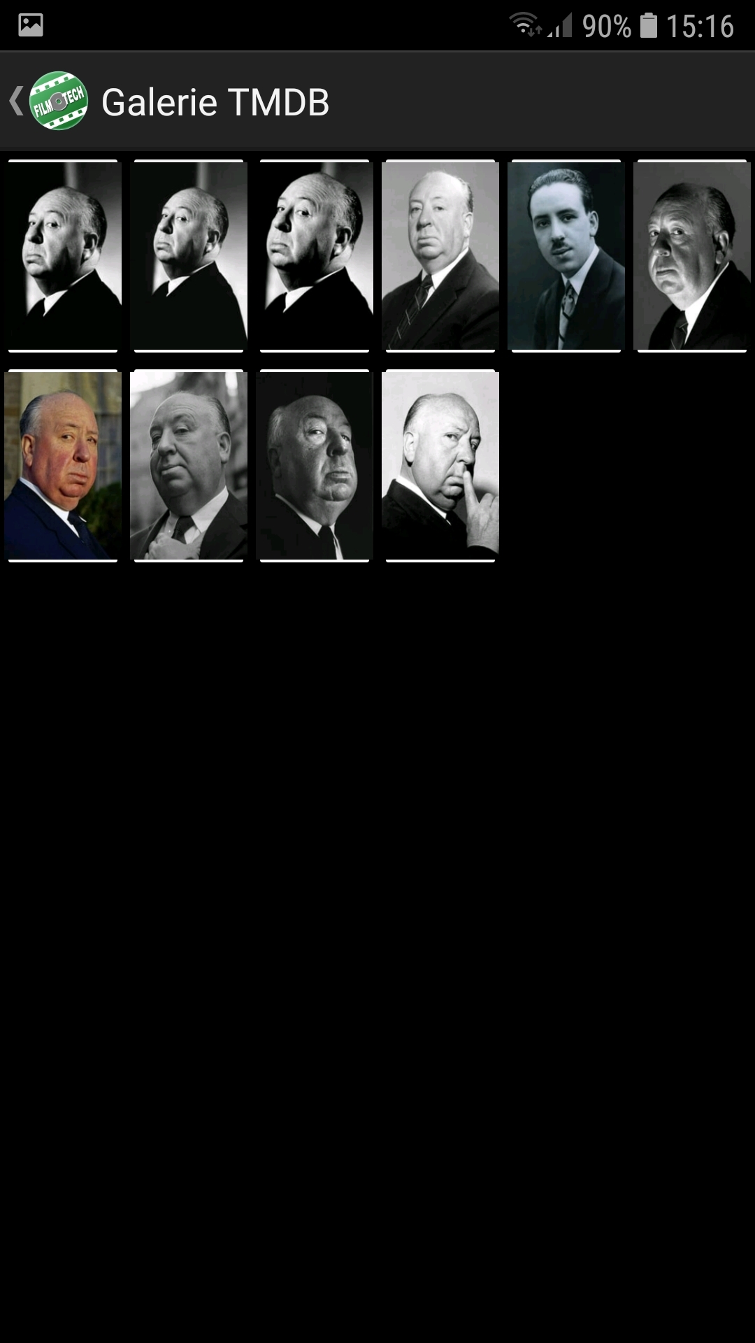

    En revenant à Hitchcock (j'ai une "galerie"):

    Par contre, concernant ton script, je suppose qu'il prend les 8 premiers acteurs de la liste ? Pourrais-je l'utiliser STP ?

  • Les 8 premiers acteurs, oui : c'est les seuls pour lesquels il y a une photo sur Sens Critique (tu peux consulter le site).
    Pas de pb pour utiliser le script : je me bats encore sur la taille des photo à retenir (elle est paramétrable dans le script).

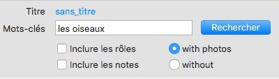

    Il y a 2 "boutons radio" possibles :
    Photos :
      - Réalisateur+Acteurs : si"Inclure les rôles", je n'ai mis que les 6 premiers acteurs, sinon (sans les rôles), je retiens les 8 acteurs ; mais si tu préfères je peux mettre les 8 acteurs dans tous les cas.
      - Réalisateur seul (que la photo du (ou des) réalisateur(s).
    NB : j'ai retenu une taille un peu plus grande pour les réalisateurs (que pour les acteurs), mais ça se discute.
    Ceci étant les options peuvent être différentes, par ex 2 tailles photos ....(sur les copies écran ci-dessus, c'est un peu grand 72x110 réalisateurs; 60x92 acteurs ; j'ai plutôt retenu maintenant 60x92 et 55x84, trop petit ?)
    Sans avoir besoin de savoir programmer, on peut modifier les dimensions avec ScriptEdit (début de Analyse du détail).
    Si tu mets maxphotos = 8, il y aura 8 photos dans tous les cas (avec ou sans rôles).
    Je mets la version actuelle sur Drive (je pourrais la modifier) : https://drive.google.com/file/d/1Jiy2b_uEDVdEJcCBxZU9wyB9A77FGQmc/view?usp=sharing
    (Pendant que j'y suis : la taille de l'affiche est également modifiable, au début de sub film() )

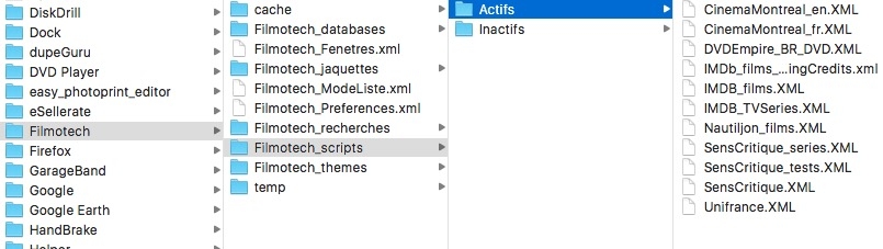

  • Merci mais bien que je l'ai rajouté dans le dossier "Scripts", je ne le retrouve pas au lancement de Filmotech.
    Y-a-t-il une manip comme pour le script "Cinemapassion" (suppression de " ' " ?
    Merci B)

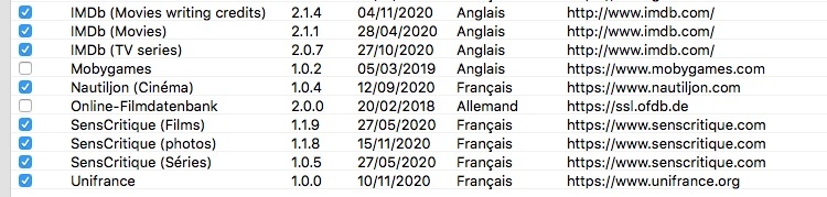

  • Bizarre, s'il est dans le dossier des scripts actifs, tu devrais le voir dans les Préférences comme SensCritique (photos)
    (il vaut mieux décocher "vérifier la maj des scripts au lancement" car Filmotech propose de supprimer tout script perso).
    Pour la recherche, c'est classique:
  • Je l'ai téléchargé de nouveau dans le dossier "Scripts" mais pas plus de succès. Dommage mais pas grave non plus ! :'(
    Merci quand même. B)
  • Le dossier "Scripts"? à mon avis tu n'es pas au bon endroit; cf. https://www.filmotech.fr/faq_fr/doku.php/faq/chemin_preferences
    Je pense que tu es sous Windows ; sous mac c'est un peu pareil :
  • Tu as totalement raison : ça fonctionne parfaitement maintenant. Merci ! ;)

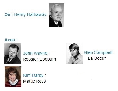

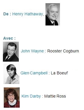

    J'ai mis le max de photos (8) et diminuer la taille pour les acteurs (55x70) et réalisateurs (50x77). Après, il faut tester mais je trouve qu'ainsi, ça gagne en lisibilité.

    Que penses-tu qu'une présentation verticale comme celle de l'app androïd avec des vignettes de taille raisonnable pour que cette zone ne devienne pas imbuvable visuellement ?
    • Affichage actuel (avec utilisation de ton script "SensCrtitique (Photos)" :
    • Affichage vertical (façon app Androïd) :
    • avec une variante dans le positionnement des noms :
     Après, as-tu la main sur l'affichage ? Sinon, c'est peut être une idée à ajouter dans la boîte évolutions. B)

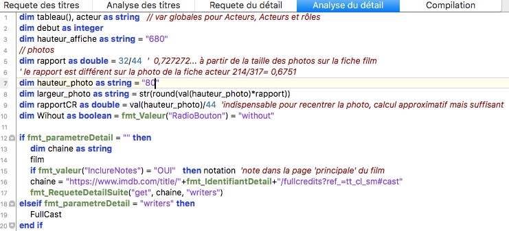

    Comme je l'ai déjà signalé, avec Script Edit, je n'ai pas accès à l'interface de Filmotech, en particulier à la présentation, qui reste le copyright de Pascal.
    J'ai fait un script qui complète le script existant (on peut mettre ou non les rôles, et on peut mettre on non les photos des acteurs (15 acteurs max jusqu'à "See full cast"; il peut y avoir plus d'acteurs dans Sens Critique).
    Le paramétrage de la taille des photos s'est avéré, en tant que programmation, beaucoup plus délicat que pour Sens Critique ; par contre un seul paramètre à modifier : "hauteur_photo" (j'ai mis 80, il faut au moins 70, enfin tu verras). (contrairement à Sens Critique, ou la plupart des autres sites, certaines photos acteur peuvent être assez assez imprécises, car découpées dans des photos plus larges).
    La hauteur affiche est également modifiable.
    Si tu ne veux pas les "Writing Credits"(sur Bonus), tu mets une apostrophe devant fmt_RequeteDetailSuite("get", chaine, "writers"), ça deviendra un commentaire, en rouge, (non exécutable).
    https://drive.google.com/file/d/1LuEVpf-zcl-CdDR-mB0Uee5N62HzYXqZ/view?usp=sharing

    Je l'avais aussi signalé, il n'y a pas de photo réalisateur sur IMDb (cf. le site); donc ça oblige à utiliser 2 scripts avant le dernier OK pour "Ajouter". C'est une habitude à prendre qd on veut des infos de plusieurs sites. (autrement on peut tjrs passer par double-clic, Editer).

    Pour les dimensions des photos, j'ai fait un compromis entre hauteur 70 et 80 --> 75
    Soit pour SensCritique 58x77 (réalisateurs) 51x75 (acteurs) ; pour IMDb 53x75 (acteurs)
    Mêmes adresses que précédemment:
    NB : en mode Editer, il est possible de tester les dimensions des photos de SensCritique (valeurs faciles à modifier) (le rapport L/H est environ 0,65, mais on peut un peu tricher...)
    Naturellement pour rendre les dimensions pérennes pour tous les films il faut modifier les valeurs dans ScriptEdit.
