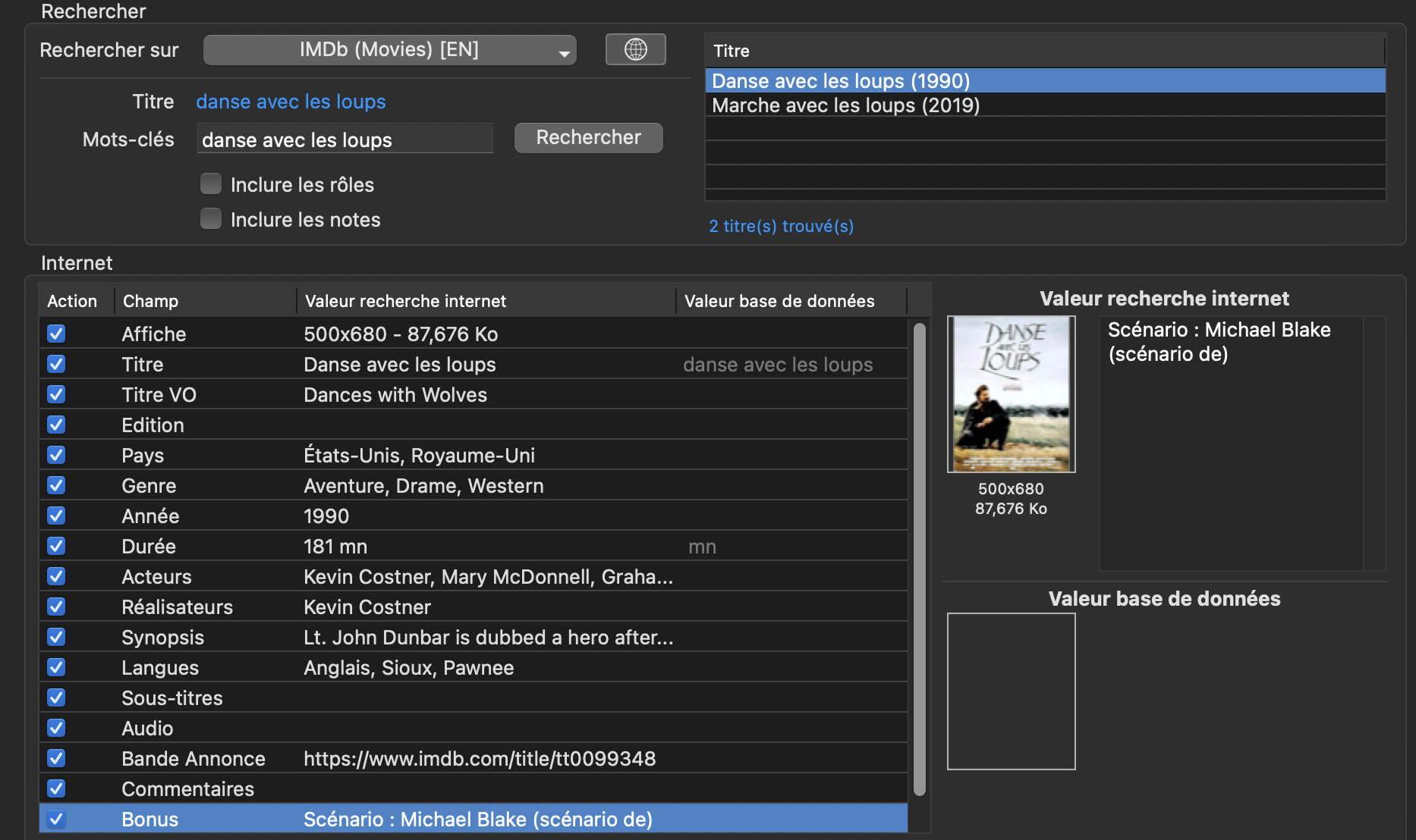

Danse avec les loups en langue "locale" sur Filmotech (ici le Français-France) (en mode sombre sur mac...)
Le titre est rentré en français (l'affiche s'adapte aussi à la langue locale, qd elle est dispo.)
Le synopsis n'est pas traduit : il est tjrs rédigé par un utilisateur anglophone.
Je t'envoie la page d'accueil de Danse avec les loups (Safari, le navigateur sur mac permet de "d'exporter au format PDF", c'est bien pratique).

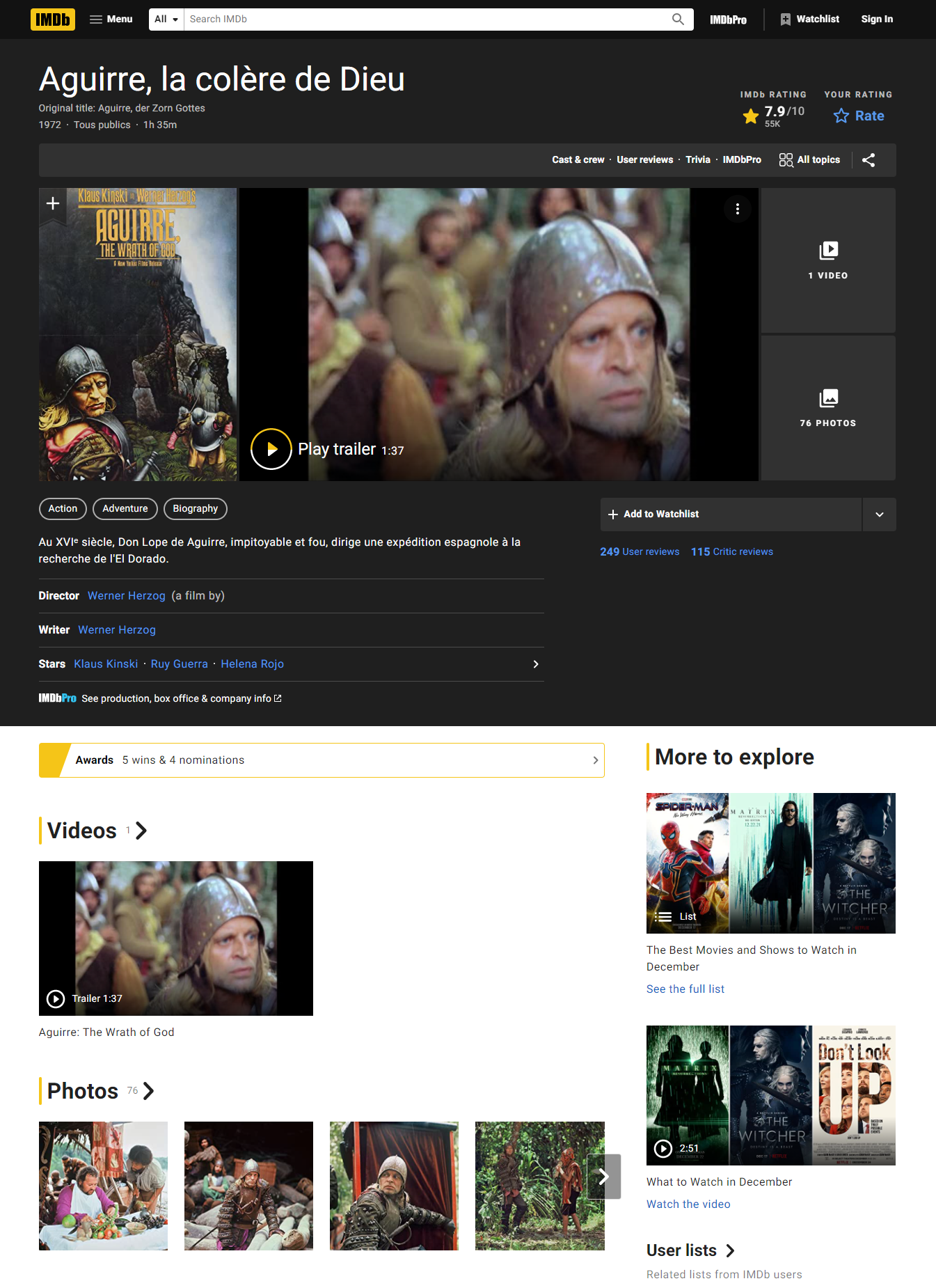

B - Depuis le site même IMDB pour le film allemand "Aguire..."
Ce qui est fou, c'est pour le film allemand "Aguirre, der Zorn Gottes" dont tu as parlé.
Recherche sur le site (toujours en anglais) de IMDb.
Après introduction du titre en allemand, il me trouve le film avec le titre traduit en français et seul le synopsis en français (comme pour "Danse avec les loups"... Bizarre, car pour cette recherche, le titre introduit est en allemand donc comment "devine-t-il" qu'il faut traduire en français, le site étant en langue anglaise. Pour les essais avec Filmotech, regardes les points C et D qui suivent la photo ci-dessous...

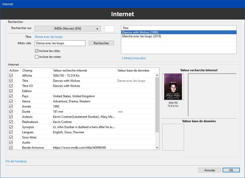

C - Depuis Filmotech pour un film anglais
Avec "Danse avec les loups", le film est trouvé mais le contenu de la fiche générée par Filmotech est entièrement en anglais (même le synopsis) comme tu peux le voir sur ma capture d'écran ci-dessous

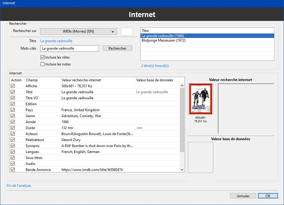

D - Depuis Filmotech pour un film français
Avec "La grande vadrouille", le film est trouvé également et le contenu de la fiche générée par Filmotech est également en anglais
