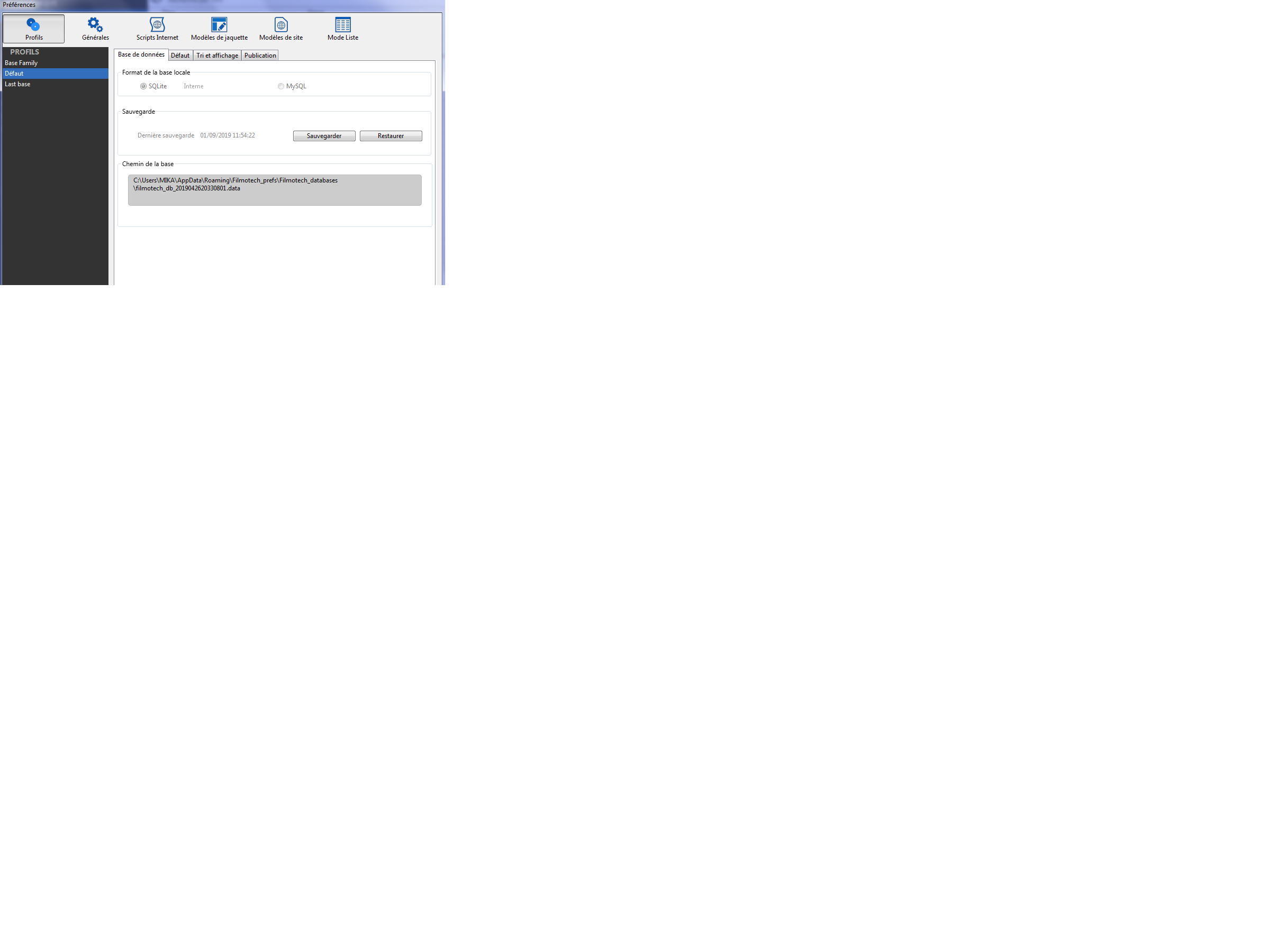

    Ok CarlBernard, en tout cas j'ai bien une base à l'emplacement que tu cites
    • C:\Utilisateurs\nom_utilisateur\AppData\Roaming\Filmotech_prefs\Filmotech_databases"
    En revanche je souhaiterais la déplacer vers un autre répertoire qui n'est pas caché mais je n'y parviens pas. est-il possible de créer un autre profil avec la base située sous C:\Utilisateurs........  Merci en tout cas pour tes explications

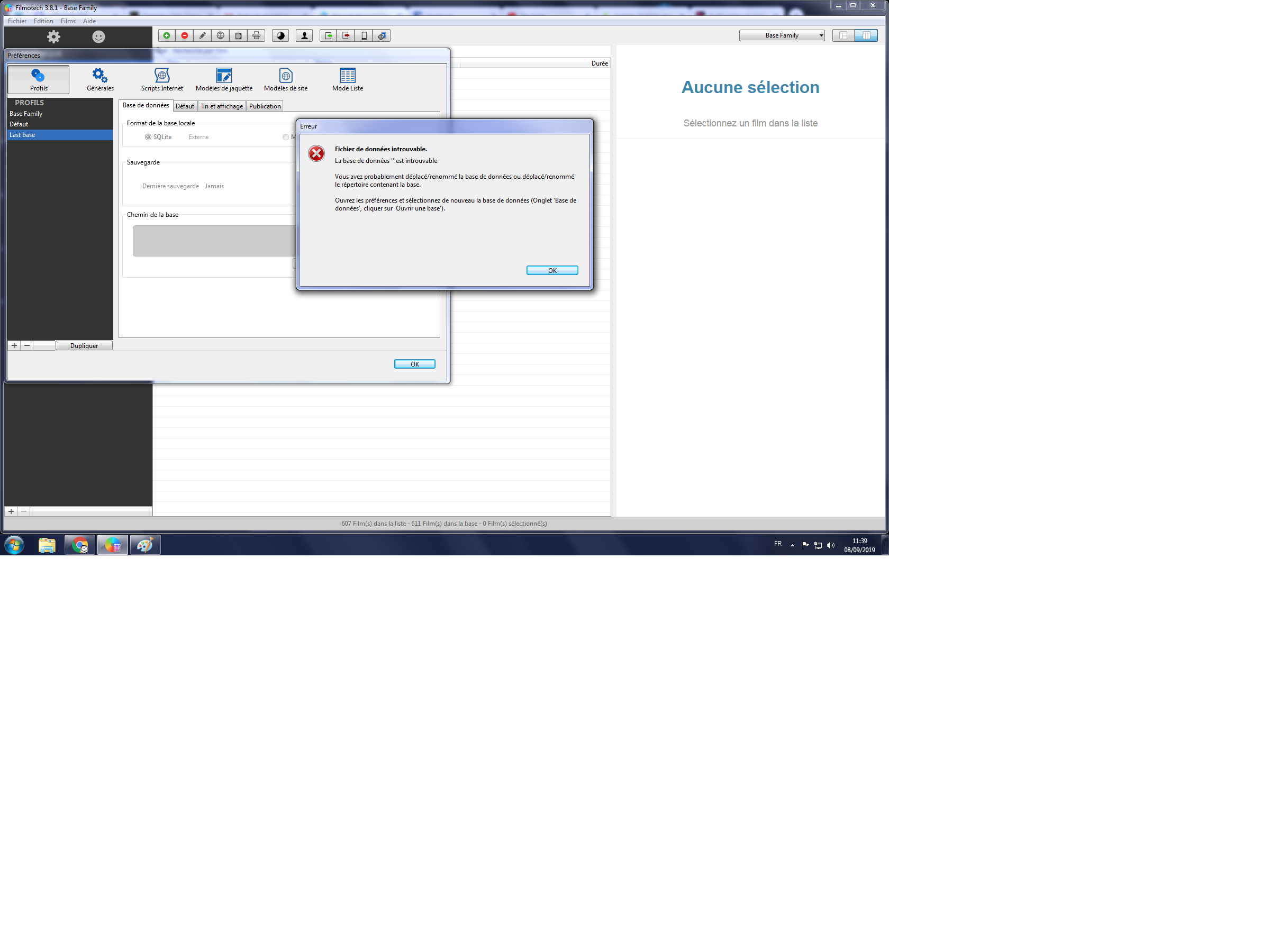

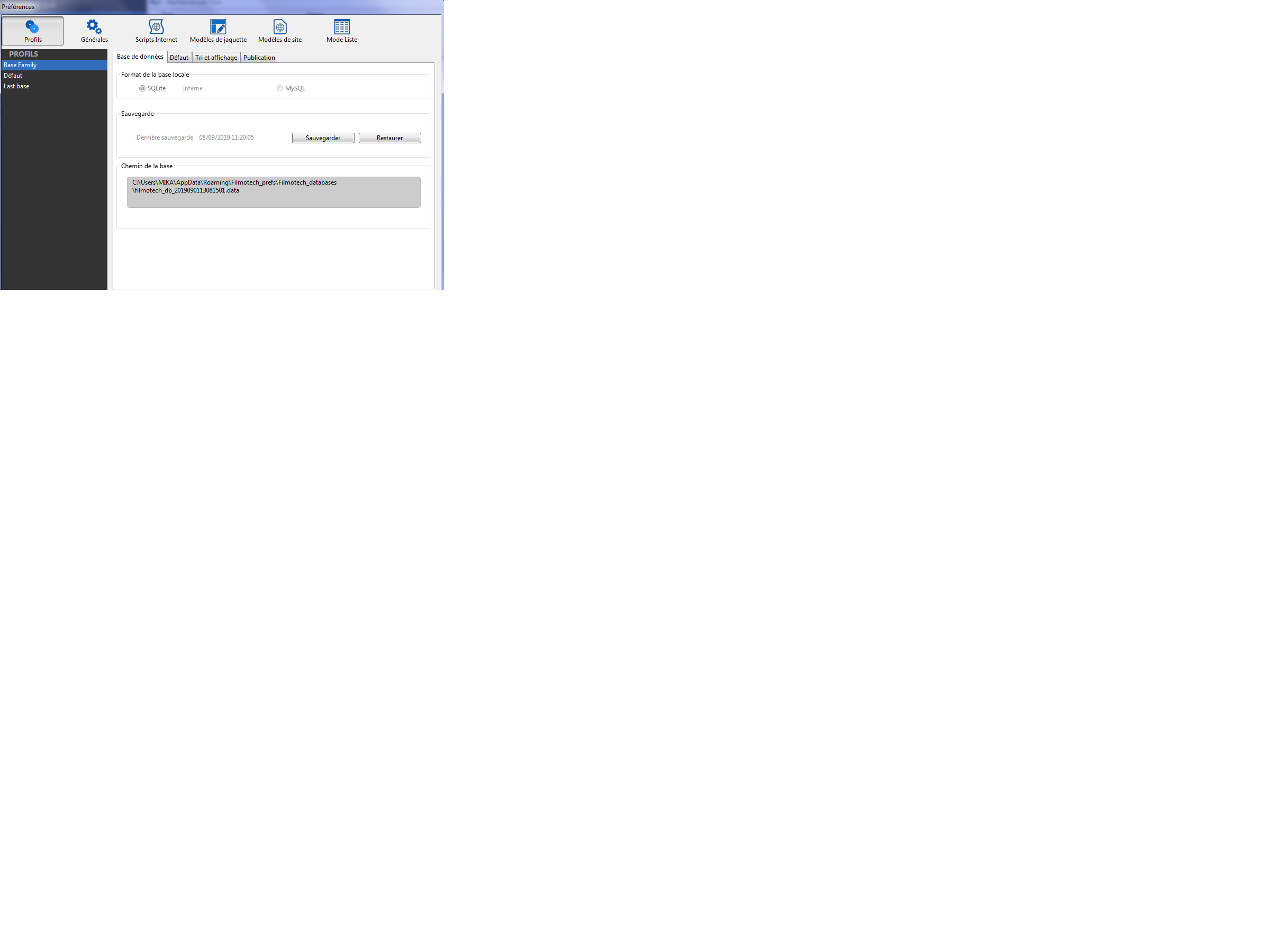

    En regardant Carl de plus prêt j'ai constaté que mes 2 profils étaient sauvegardés dans le même répertoire mais avec des .data différents. Lorsque j'essaie de créer un nouveau profil avec le chemin que je lui impose il me demande une base, je la sélectionne et en la chargeant il me remet le même chemin à chaque à savoir C:\Utilisateurs\nom_utilisateur\AppData\Roaming\. Sinon si je désinstalle Filmotech et que je restaure ma base, va t-il encore me proposer ce chemin ?

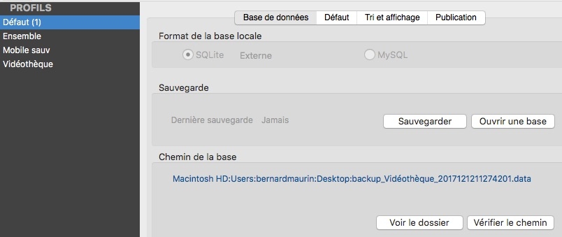

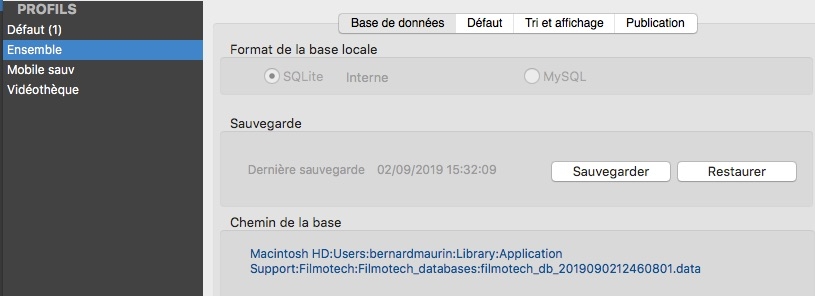

    Oui, j'aurais pu mettre une ou deux copies d'écran, ça aurait sans doute été plus facile à lire et à comprendre ...
    (fais assez régulièrement des sauvegardes de ta base, là dans un dossier non caché !! (et c'est les sauvegardes qu'il faut recopier sur une clé) : en cas de pb tu en auras une version récente).
    essai base SQL externe (on maitrise le nom et l'emplacement) (mode "particulier") (enfin pour avoir le choix du nom, il faut passer par une sauvegarde):
    base SQL interne (gestion auto de la base par Filmotech) (mode "normal") (on maitrise l'emplacement, et le nom si on veut, des sauvegardes):

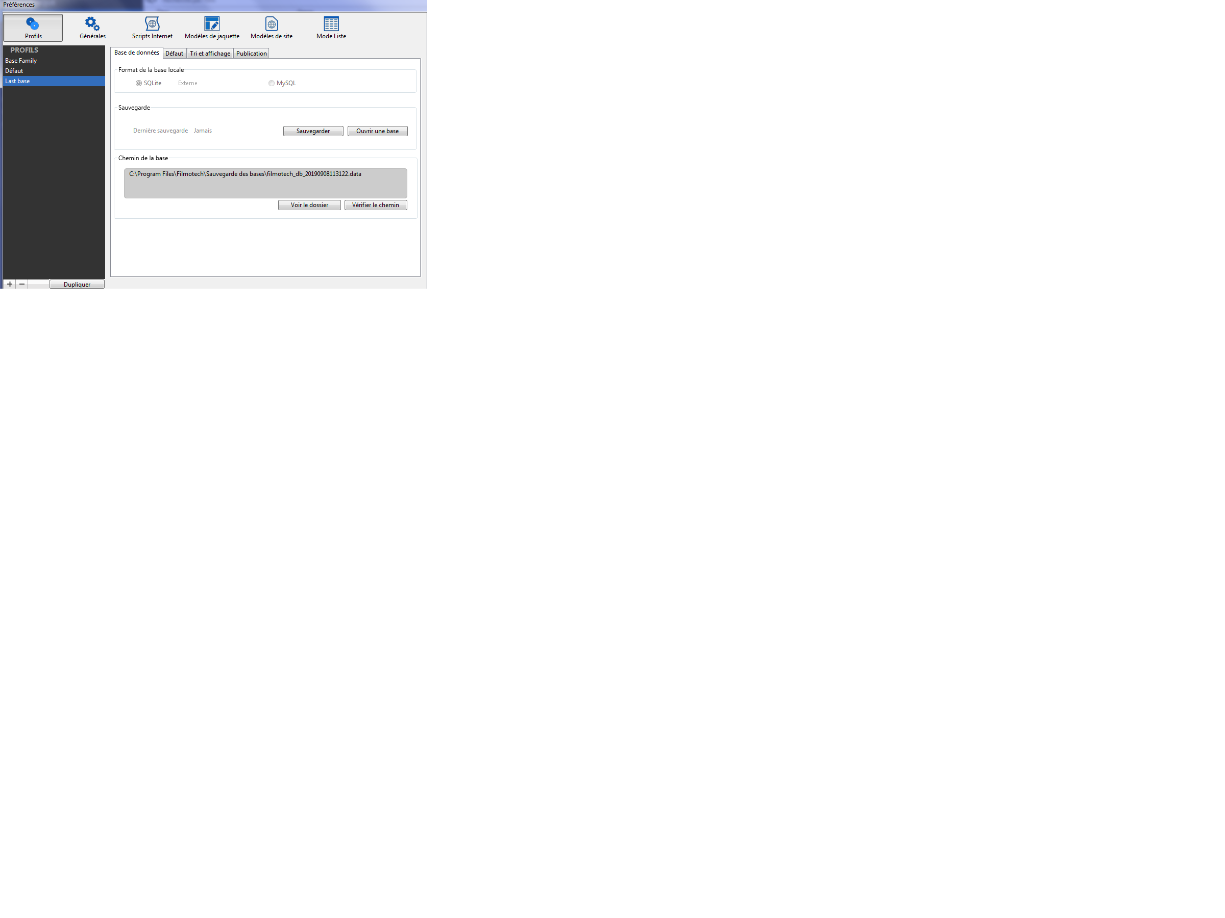

    Tu vois Bernard tes screens sont bien différents des miens d'où mon problème ! tes save sont bien sauvegardées sur des chemins différents...chez moi l'appli les refuse car il m'annonce que j'ai déplacé ma base. regarde mes images ci-dessous et sur la dernière il annonce une erreur lorsque je souhaite ouvrir celle qui a le bon chemin...je suis largué :(
    septembre 2019 modifié
    Je pense encore une fois que "base externe" n'est pas la meilleure option quand on débute avec filmotech. (filmotech met ses fichiers, y compris les bases de travail, dans des répertoires systèmes, c'est habituel et je ne vois pas en quoi c'est gênant, mais bon...., ça oblige à gérer ses sauvegardes, mais ce sont des bases, et en plus à jour !).
    Si je comprends bien pour ta base externe Last base, filmotech_db_date.data, c'est la base qui s'est créée auto dans "sauvegarde des bases" quand tu as créé Last base ?
    Il n'y a aucune raison qu'il ne l'a retrouve pas, je viens de faire un essai sur PC (windows 10). (J'ai aussi pu "ouvrir une base", un backup sans pb, comme sur mac). Bon...?
    Soit tu as a fait une mauvaise manip, soit avec Windows on n'est jamais sûr de rien...
    Je m'aperçois que ton chemin est C:\ Program Files etc..., donc tu n'es pas sous W10 (?) De plus les noms de dossier comportent des blancs (en ppe ça ne joue pas, mais on ne sait jamais...), donc il se peut qu'il y ait un pb avec Windows...
    Tu peux essayer un chemin avec aucun espace dans les noms, mais c'est sans garantie...
