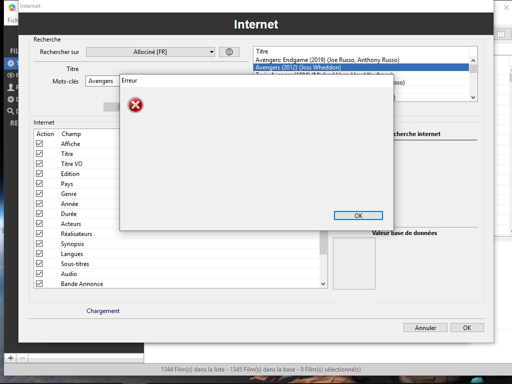

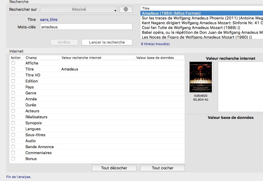

Les plantages sont ils systématiques chez la plupart des utilisateurs ? Dès que je veux télécharger sur Allociné (toutes les options) Filmotech se coupe carrément. Il n'y a guère pour moi que DVDfr, TMDb, Moviecovers (et encore pas toujours celui-ci) qui fonctionnent. Je fais les mises à jour régulièrement. Je suis sous la dernière mise à jour de Firefox, si cela a de l'importance. Avez-vous une explication à ces plantages répétés svp ?

C'est bizarre que la première partie du script fonctionne (les titres) et qu'après ça plante (alors que c'est le même type d'instructions).
@Pascal Quoique, la différence que je vois: la requête des titres est introduite par fmt_RequeteListe et celle du "détail" par fmt_RequeteDetail. Mais est-ce une indication pertinente?

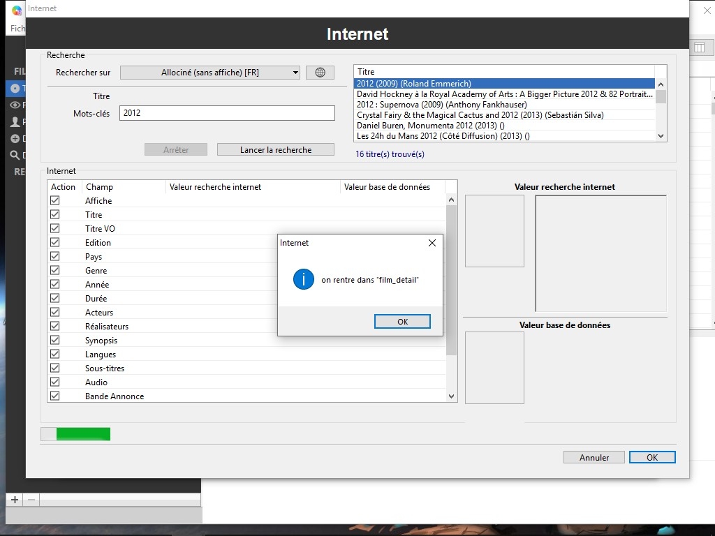

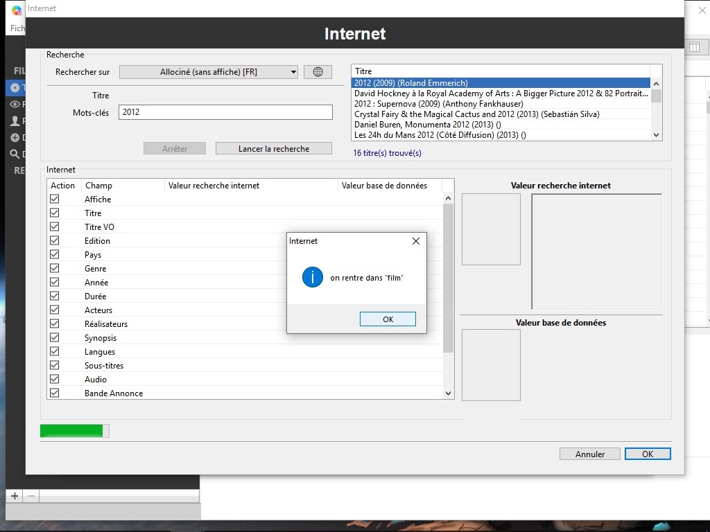

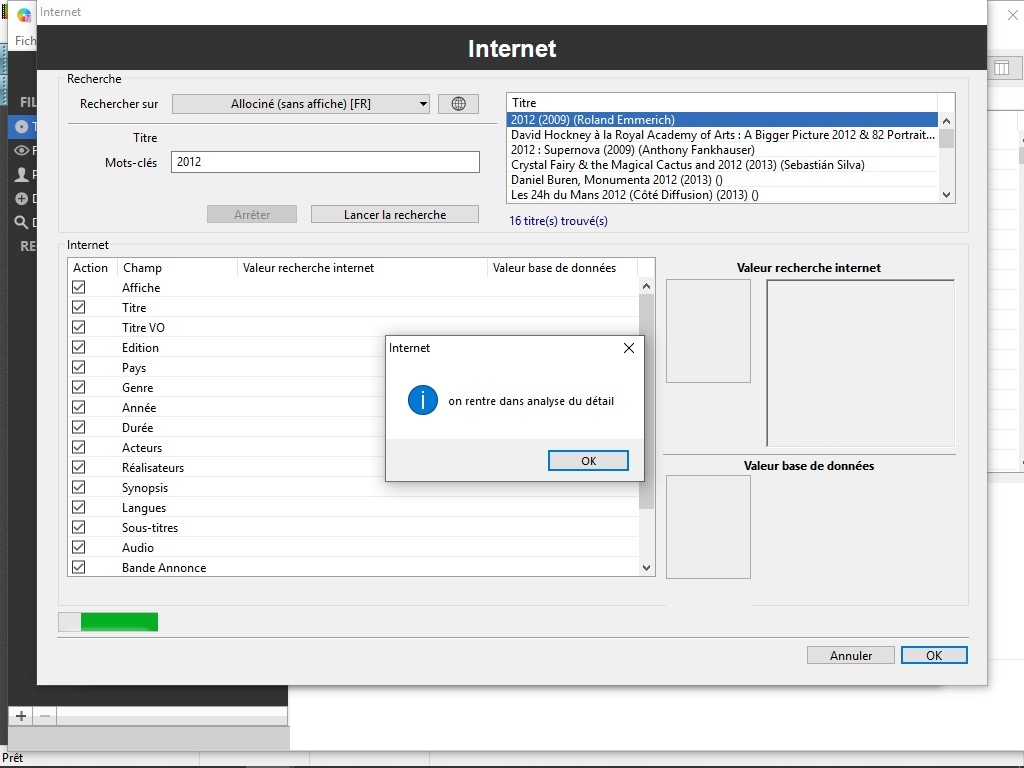

J'ai modifié Allociné sans affiche en rajoutant 4 messages, dans l'ordre:
-on rentre dans analyse du détail
-on essaie d'exécuter "film"
-on rentre dans "film"
-on rentre dans "film_detail"
Merci de le tester : si vous ne voyez aucun message, c'est que ça plante dès fmt_RequeteDetail, sinon ça va un peu plus loin.

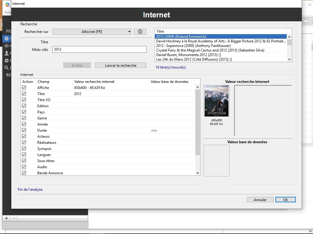

Je propose un nouveau test avec un script ne comportant que le titre et l'affiche (puisqu'il semblerait que l'affiche ne pose pas de pb)
Il peut (il devrait) y avoir le message : On essaie d'afficher titre.
Et on voit si ça plante tout de suite après...
https://drive.google.com/file/d/1kilVB2XbzXW0VJikiKzqAw3je5HvBfCC/view?usp=sharing
C'est bizarre, il n'y a que l'affiche et le titre, et le script devrait s'arrêter : il n'y a plus rien à faire !
J'ai simplifié l'écriture, en espérant que le script s'arrête quand il n'y a plus rien à faire !!
(il y a 3 messages, le dernier étant "on a terminé le script", et là le script devrait s'arrêter et on devrait avoir "fin d'analyse" en bas à gauche:
Même adresse que ci-dessus pour le script (version 2)
Bon, le code "classique" à l'air de fonctionner... J'espère que ce sera une indication pour Pascal.
