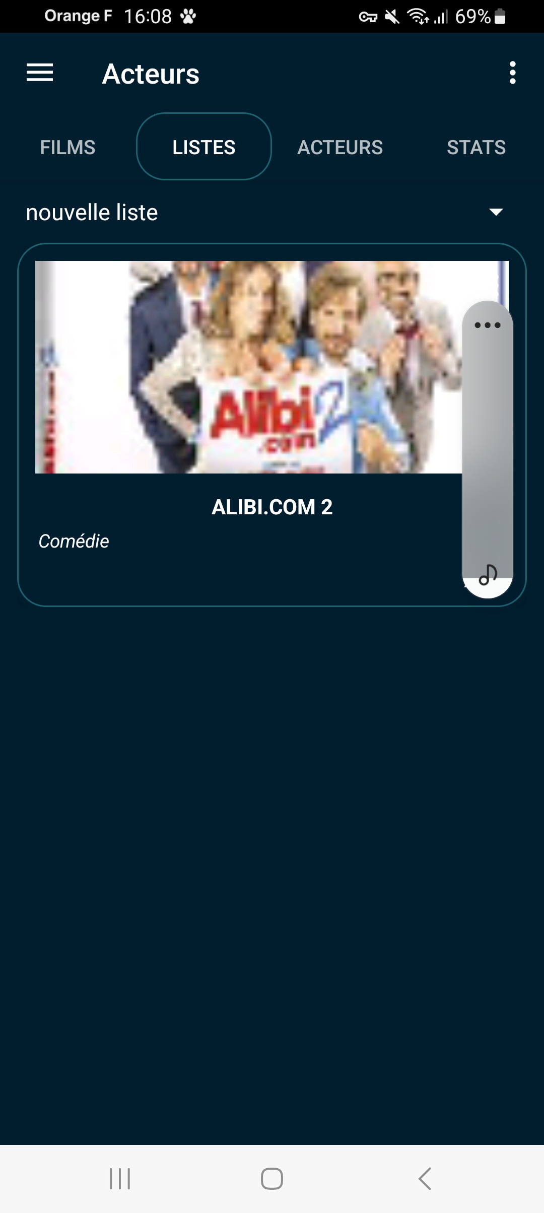

@oocieni, La taille des affiches est trop grande c'est possible de modifier la taille
Dans quel onglet ?
Bon Scott
11/07/2024 2:11 pm
@oocieni Je parles dans l'onglet Liste
Oocieni
12/07/2024 6:50 pm
C'est la même taille pour les affiches dans les films et les listes
Bon Scott
13/07/2024 4:14 pm
@oocieni j'ai fait une capture d'écran et la taille est trop grande
