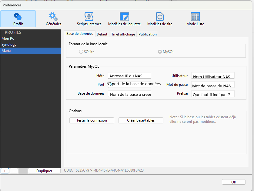

Je n'arrive pas à installer la base de données sur mon NAS
12/09/2025 4:35 pm
@yanniel60 , @filmotech , là pour la publication, comme je ne l'utilise pas, je passe la main à Pascal.
Bonjour, j'ai besoin d'un peux d'aide pour configurer Base de données dans préférence:
Hôte: adresse IP du NAS
Utilisateur: User du NAS
Mot de Passe: MP du NAS
Port: Le N° de port du NAS
Base de Données: j'indique quoi? (le nom de la base de données à créer?)
Préfixe: j'indique quoi?
Merci pour votre aide je n'ai pas trouver de tuto concernant ce sujet.
30/09/2025 4:47 pm
@yanniel60 Oui, la base de données est celle que tu as crées sur le NAS (avec PHPmyAdmin), le préfixe tu mets ce que tu veux, c'est si tu utilises plusieurs tables Filmotech dans la même base. Tu peux aussi créer un utilisateur spécifique pour Filmotech en lui donnant des droits pour créer des tables.
