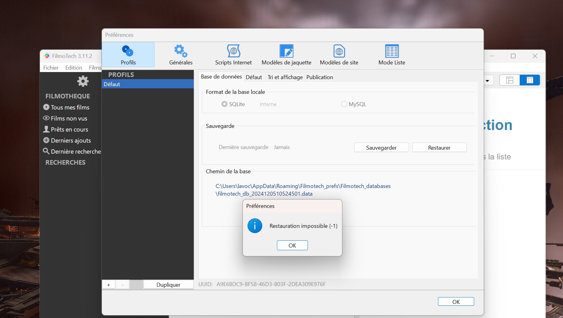

Bonjour, je change d'ordi et passe de w10 à w11; j installe sur le nouveau le soft Fimotech, fait une sauvegarde de mes 2 databases (Bruno et Papa) sur l ancien et avec une clef les copie sur un fichier de transit, la je cherche à faire restaurer les databases sur le nouveau et BUG ça plante voir les  copies d écran ci joint

Oui je l ai copié sur ordi puis fais restaurer et ça m a repondu ce que tu vois sur le fichier attaché
Restauration impossible

Normalement "Restaurer" ne fait que recopier le fichier .data que tu sélectionnes à l'emplacement indiqué et dont on aperçois le chemin sur ta copie d'écran. Donc je vois plusieurs possibilités :
  • Le fichier .data est corrompu
  • L'accès au fichier .data que tu essaye d'ouvrir est impossible
  • L'accès à la destination est impossible ou Filmotech n'a pas accès à ce dossier en écriture
les accès sont bon puisqu'il les voit
la database ne semble pas corrompue car j arrive à l ouvrir sans probleme sur l ancien PC
comment vérifier que la database générée n est pas corrompue?
est il possible de copier tous les fichiers dont database sur utilisateurs? cela peut fonctionner ou pb d installation non declarée?
11/12/2024 9:51 pm
@ourane , @filmotech,
désolé de réintervenir ; je propose le test suivant :
- Tu remplis une base avec quelques films dans ta version Filmotech W11 ; tu la sauvegardes dans le même répertoire que celui qui contient des anciens backup.
- Tu essayes de la restaurer;
Si ça marche, ce serait plutôt en faveur d'une corruption des tes anciens backup (pb au moment de la copie...)
Si ça ne marche pas, le répertoire qui contient tes backup ne serait pas autorisé pour la copie (ça me semble peu vraissemblable, mais... ; alors il faudrait modifier les propriétés du répertoire, ou celui qui le contient);
