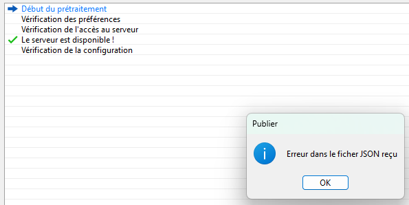

J'ai changé de PC il y a 2 mois et après réinstallation de tout mon système, je me rends compte que je n'arrive plus à publier ma liste sur mon espace chez Free. J'ai bien remis à jour les fichiers de publication, etc. mais rien n'y fait (je suis bien sur la version 3.10).

Du coup, je me permets de relancer sur cette impossibilité de publier ma liste sur mon espace FTP Free, j'ai toujours le message "erreur dans le fichier JSON reçu".

Ca valait le coup d'essayer... Toujours la même erreur, même avec la 3.11b.

J'ai fait la manip phpinfo.php et j'obtiens un chiffre étonnamment bas : PHP Version 5.6.34.
C'est grave, docteur ? ^^
