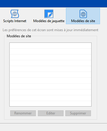

Comment avoir ou faire d'autres modèles de sites que celui par défaut...
car ma rubrique "Modèles de site" est vide et grisée...
Merci à vous tous,
En fait la rubrique contient les réglages du site par défaut, pas vraiment des sites différents. D'ailleurs je pense que je vais simplifier ça et supprimer la supprimer car on a rarement plusieurs sites. Le seul moyen d'avoir un autre site c'est d'adapter le site actuel ou de développer son propre site.
14/06/2024 10:41 pm
@filmotech
Votre description de cette rubrique m'intrigue, parce que dans mon installation, la fenêtre est vide avec les boutons grises... idem pour les jaquettes. Comment faire pour que ces 2 fenêtres soient visibles, et les boutons actifs ?
17/06/2024 10:15 am
Dans la configuration du site de publication, ou dans l'impression des jaquettes, en hait à droite il y a un menu qui permet d'enregistrer les réglages en cours. Ils sont ensuite disponibles dans le 2 fenêtres des réglages correspondant. Mais comme je le disais, je vais surement les supprimer pour simplifier les préférences et ne mémoriser qu'un réglage par défaut.
