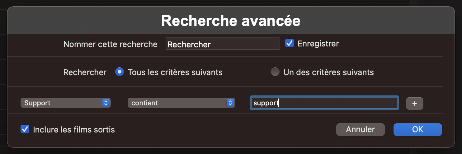

Réponse rapide pour support dans ta liste des supports:
Tu fait une recherche "avancée" dans laquelle support est égal à support.
Tu sélectionnes l'ensemble des films correspondant à cette recherche ; puis menu contextuel "édition multiple" ; tu coches support que tu laisses à vide (ou non) ; OK ; et tu n'auras plus support dans ta liste support.

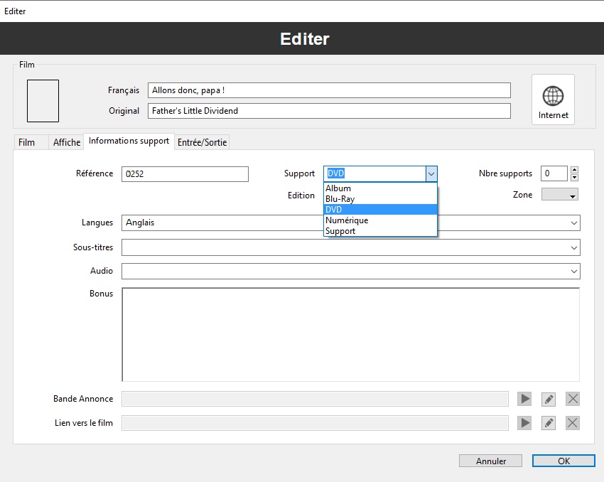

En principe vous devez avoir au moins un film dont le champ Support est Support, sinon Support ne serait plus dans votre liste telle que vous la donnez dans votre copie d'écran. (Il suffit de faire une recherche pour être sûr). (les listes s'adaptent au valeurs réellement utilisées).

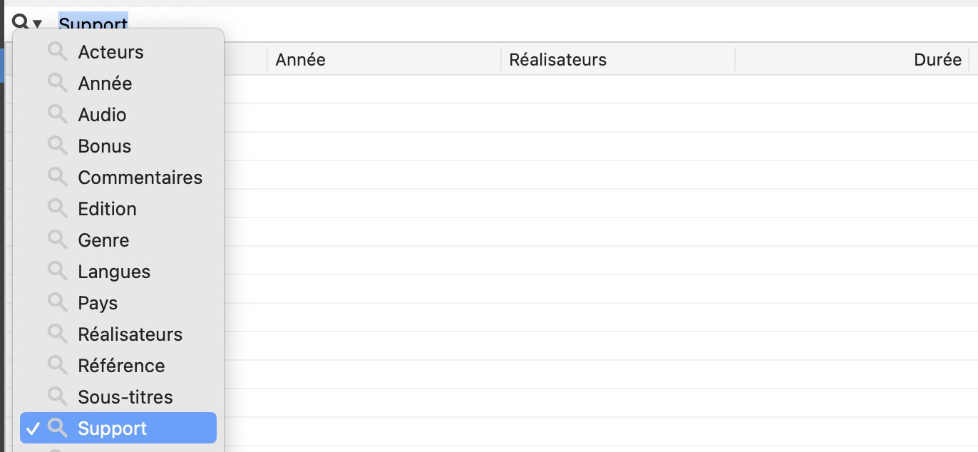

Je pense que vous savez faire, mais à tout hasard, et pour être sûr qu'on se comprenne, je joins une copie d'écran pour une recherche "simple" sur le champ Support (ça devrait suffire pour identifier vos films). (évidemment il n'y a aucun film dans ma base sur ce critère);
Posté par: @acehole
Merci de votre temps ! Je vais essayer la méthode mais je ne suis pas sur du résultat : je n'ai aucun film dont le support est "support"
Dans la recherche, il faut penser à cocher "Inclure les films sortis" ou cas ou ce libellé serait utilisé dans un film non affiché.

@filmotech Oups, certainement ! mais pourquoi le probleme se reproduit sur une base "saine" , pour compléter , je joins un PDF qui montre que la ligne bleue correspond a une fiche film (?) et le message qui apparait quand je veux modifier un champ...
22/06/2023 9:48 pm
Je t'ai déjà donné l'explication. C'est parce que tu importes la première ligne qui contient les libellés. Dans l'écran d'import, il suffit de cocher "Ignorer la première ligne" (ou de ne pas cocher "Mettre les libellés sur la 1ère ligne" lors de l'export.

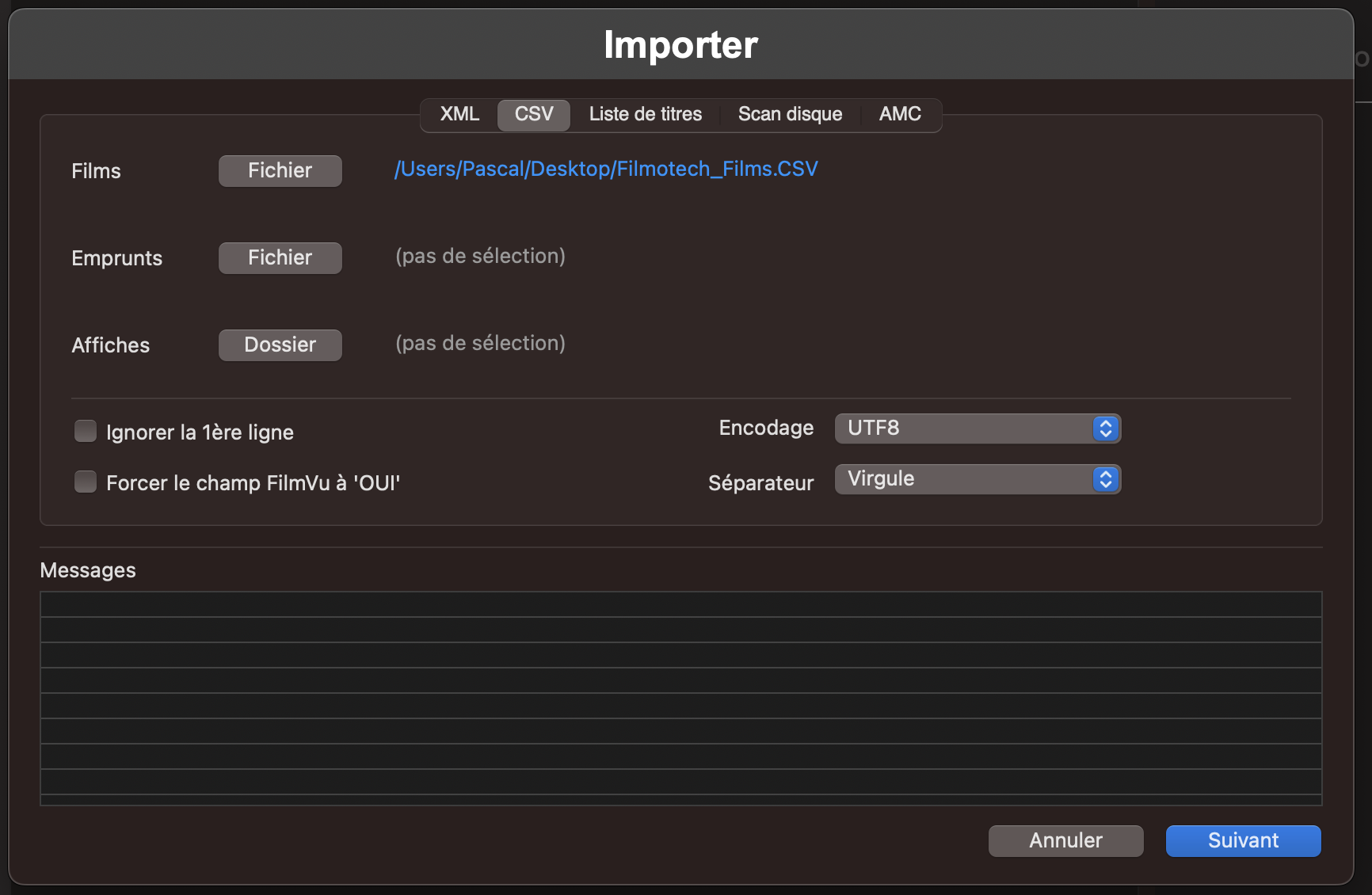

@acehole Tu peux mettre une copie d'écran de l'import ou tu rencontres le problème stp ?

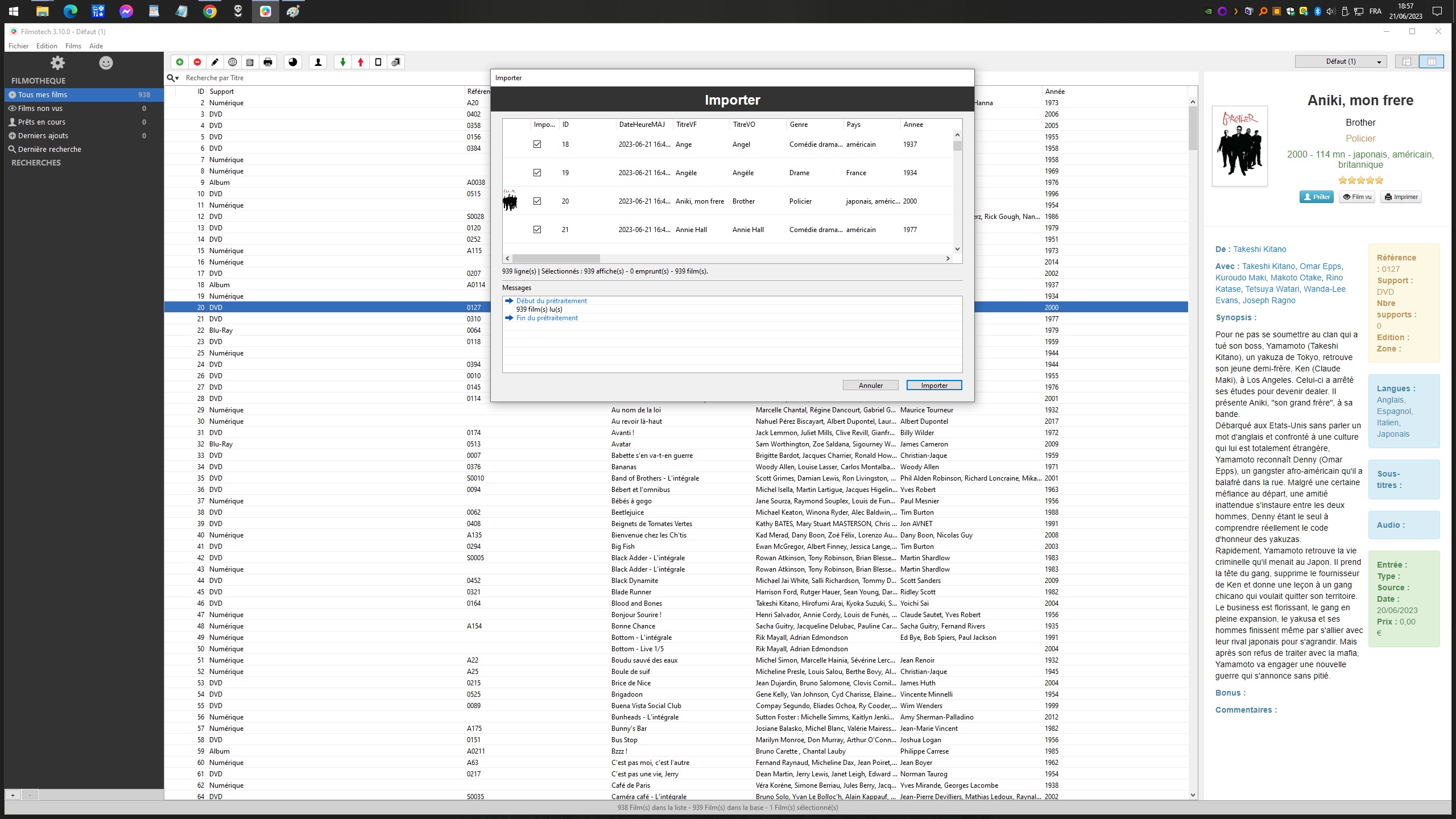

Bonjour, ci-joint une copie d'écran de la fenêtre "import" et celle après importation des films (affiches 0).J'exporte et j'importe  dans mon dossier backup (autre disque)  normalement mais la ,j'ai fait un essai dans le répertoire de Filmotech ,sans effet. Par contre , je joins aussi mon autre problème de support "support" qui apparait ,toujours après importation CSV alors que ce support n'est pas dans la base avant export ! Merci de votre aide ...
21/06/2023 6:05 pm
@Acehole Il me manque l'écran qui m'intéresse, celui ou le fichier CSV est sélectionné et ou le bouton "Affiches" est allumé (ou pas) 😉
Oups ! du coup, j'ai refait un essai avec ma base dans laquelle j'ai téléchargé quelques affiches sur un nouveau profil pour avoir la copie d'écran et cela a fonctionné cette fois ci !!! A l'export ,le bouton est fonctionnel comme a l'import ou il devient un bouton dossier ...Bref, cela fonctionne sans que je comprenne pourquoi et comment ! Par contre , comme  ,je n'ai pas toutes mes affiches , sauf celles retéléchargées, j'ai essayé avec le dossier d'origine mais vainement. On lit sur la fenêtre d'importation le nombres d'affiches présentes dans le dossier mais elles n'apparaissent pas en miniature et évidemment pas dans la fiche . Le dossier serait corrompu ? ou as t'il subi des changements au cours de mes essais ...Faut-il nécessairement que l'export des films corresponde stricto sensu a celui de la base a un instant T .Si c'est le cas , il y as t'il une astuce pour récupérer ces JPEG autrement que manuellement, une a une ou les réimporter par le module des films et internet ? cela semble difficile manuellement puisque le nom du film n'est pas le nom du fichier ...Mercis renouvelés de votre attention. Bonne soirée.

@acehole, Grâce à ces échanges avec Pascal, je vois enfin pourquoi tu as support dans ta liste ; si tu importes les libellés des champs, tu crées un (pseudo) film dans lequel le champ support à la valeur support ; (il faut faire attention à ce que contient la 1ere ligne du fichier CSV) ; pour citer Pascal :
"C'est parce que tu importes la première ligne qui contient les libellés. Dans l'écran d'import, il suffit de cocher "Ignorer la première ligne" (ou de ne pas cocher "Mettre les libellés sur la 1ère ligne" lors de l'export."
