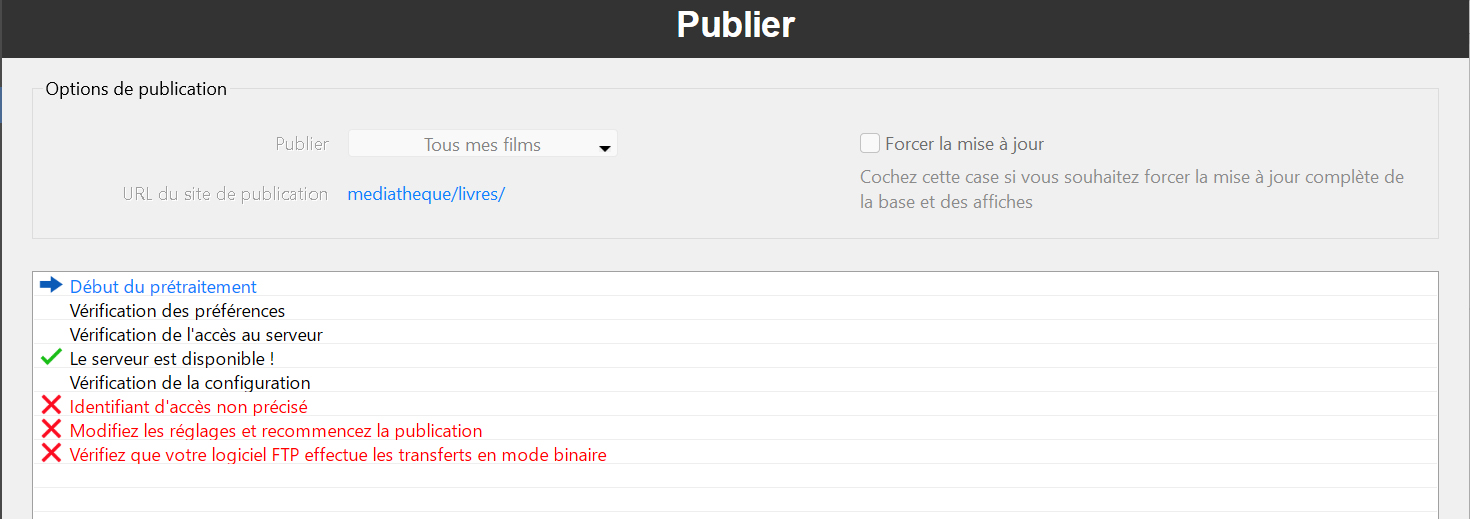

lorsque je veux publier mon site j'ai l'erreur : erreur dans le fichier JSON reçu.
Je travaille en local avec Wampserver 3.3.0 64 bits et MariaDB.
Merci de m'aider.

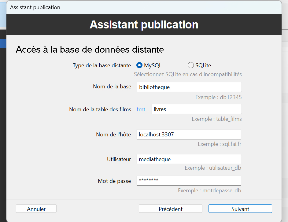

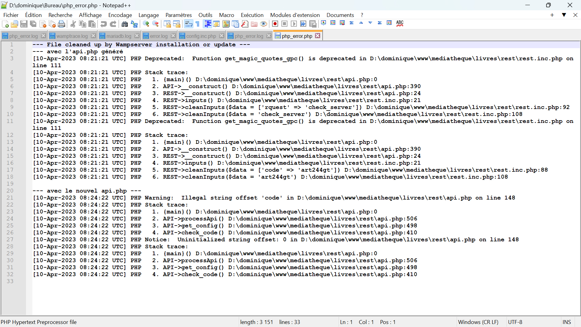

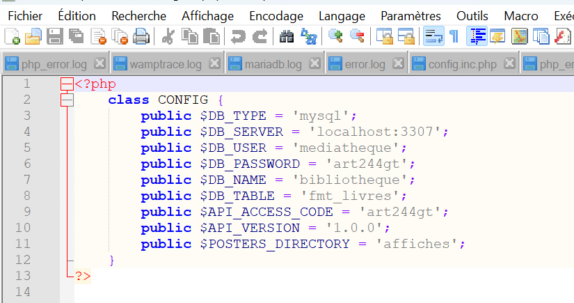

Voici donc le fichier phperror. log obtenu avec le api.php généré et le api.php pour php8, ainsi que la configuration de piblication et le fichier config.inc.php.
Je me suis mis sous php4.33 dans Wamp.
D'autre part, sur mon NAS, il y avait une erreur REST (internal serveur error) sous php8, mais sous php 4 la connexion et la publication fonctionnent bien.

@doprev Alors pour l'ancien fichier, il y a effectivement une fonction "deprecated" donc ça ne peut plus fonctionner. Pour le nouveau fichier, il semble manquer quelque chose, mais je ne suis pas expert en PHP, du coup, je ne sais pas trop.
Essaye de remplacer la ligne 148 de api.php par :
if (!isset($this->_request['code']))

Avec cette modif, je n'ai plus l'erreur fichier jason. En revanche j'obtiens une autre erreur (mais ce ne semble pas une erreur php)
14/04/2023 10:39 am
@doprev En fait ça correspond à l'erreur retournée par la ligne juste en dessous de celle qui a été amodiée. En soit, c'est logique vu qu'il ne semble pas recevoir la variable "code". Au fait, tu utilises bien la dernière version de Filmotech ?
