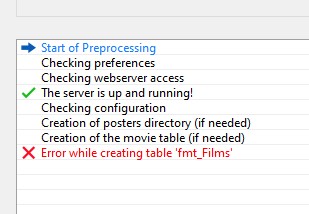

--> Creation of the movie table (if needed)
--> Error while creating table 'fmt_Filmotech'

Maintenant l'assistant a la publication passe aux étapes suivantes, mais fini encore avec une erreur.
--> Checking configuration
--> Creation of posters directory (if needed)

@jackriki La table est préfixée par fmt_ (c'est également indiqué dans l'assistant 😉 )
En revanche, si la table n'est pas créée, c'est qu'il n'est pas possible de le faire pour le script php depuis localhost (du serveur), probablement un problème de droits au niveau MySQL. L'utilisateur indiqué doit avoir les droits avec l'adresse locale (vu que le script est exécuté sur le serveur)

Malgré ça j'ai toujours la même erreur rapporté par l'assistant a la publication:
Je suis a cour d'idée, je ne sais plus trop quoi essayé.

--> Redémarré l'assitant une seconde fois, pour se terminer avec la même erreur.
La connection s'établie, le répertoire des images est crée, mais l'asistant n'arrive pas a créer la table et ça se termine là.

Je vien d'installer sqlite3 et ça ne fonctionne pas non plus, y doit manquer quelque chose, pourtant j'ai pensé a ajouter le PDO dans "php.ini".  --> extension=pdo_sqlite3
J'ai essayé avec pdo_sqlite et pdo_sqlite3, ça change rien, pourtant j'ai redémarré le système a chaque essais.
L'assistant fini en erreur en disant qui manque le driver (voir attaché), mais je comprend pas pourquoi y donne un erreur de connection a mysql en mode sqlite.
Dans le config.ini.php c'est bien indiqué "sqlite" (public $DB_TYPE = 'sqlite';) et dans l'asssitant les options pour mysql sont grisé.
Je vais aller voir dans l'api.php pour l'information a propos de la table, mais je ne suis pas familier avec le php, je suis un vieux programmeur qui est encore au vieux langage...
Succès !!
J'y suis finalement arrivé.
J'ai réinstallé sqlite avec la commande suivante: sudo apt install php8.1-sqlite3
Redémarré le serveur et l'assistant a la publication (toujours en mode sqlite).
Cette fois le processus s'est complété sans erreur et je suis maintenant capable d'ouvrir la page web.
Je ne sais toujours pas pourquoi ça ne fonctionne pas avec le mode mysql, mais au moins c'est correct avec sqlite.
Je vais maintenant pourvoir poursuivre mon expérimentation avec Filmotech et entrer mes films.
Merçi pour le support, c'est grandement apprécié, en esperant que nos échanges aide d'autre utilisateur.
