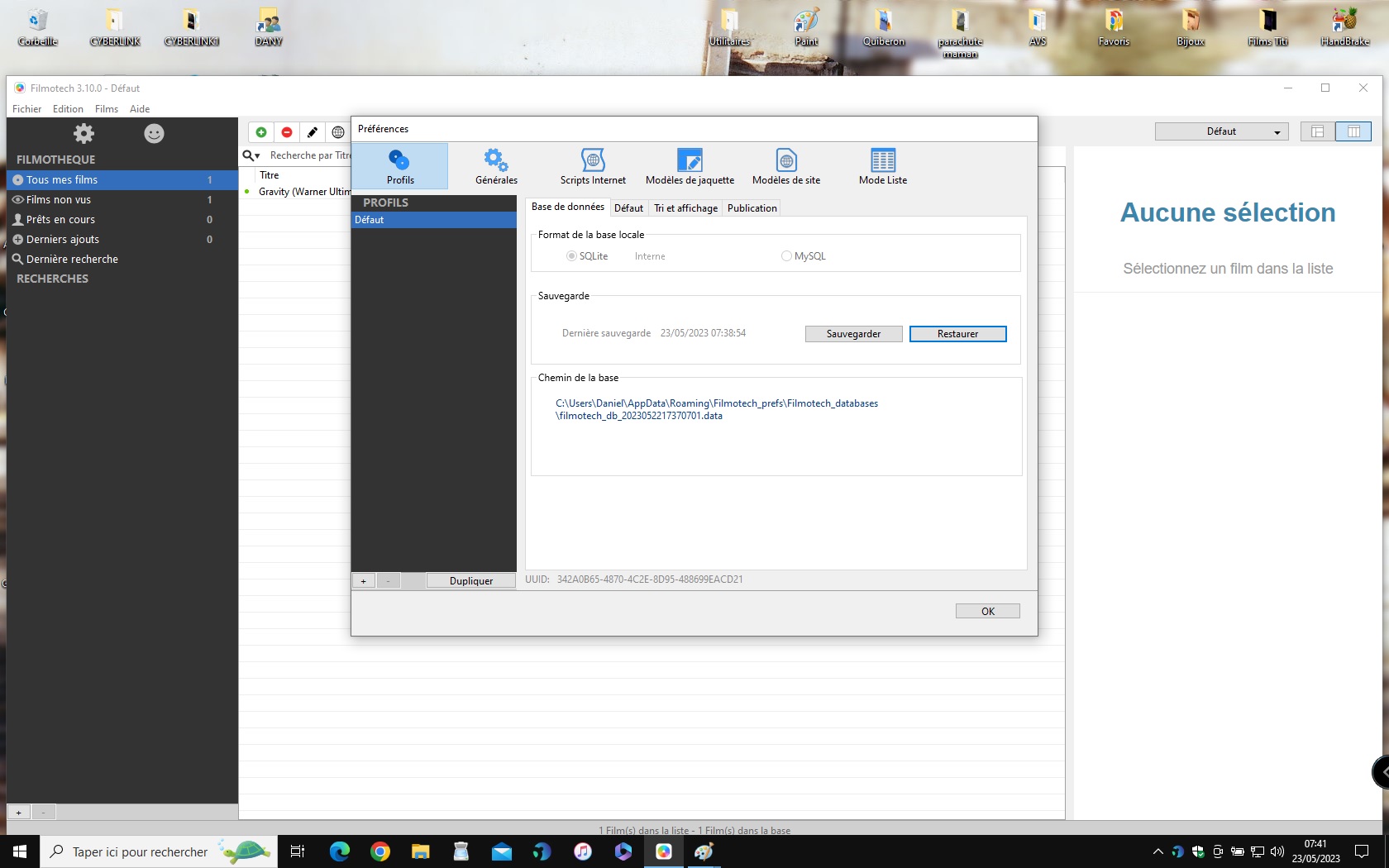

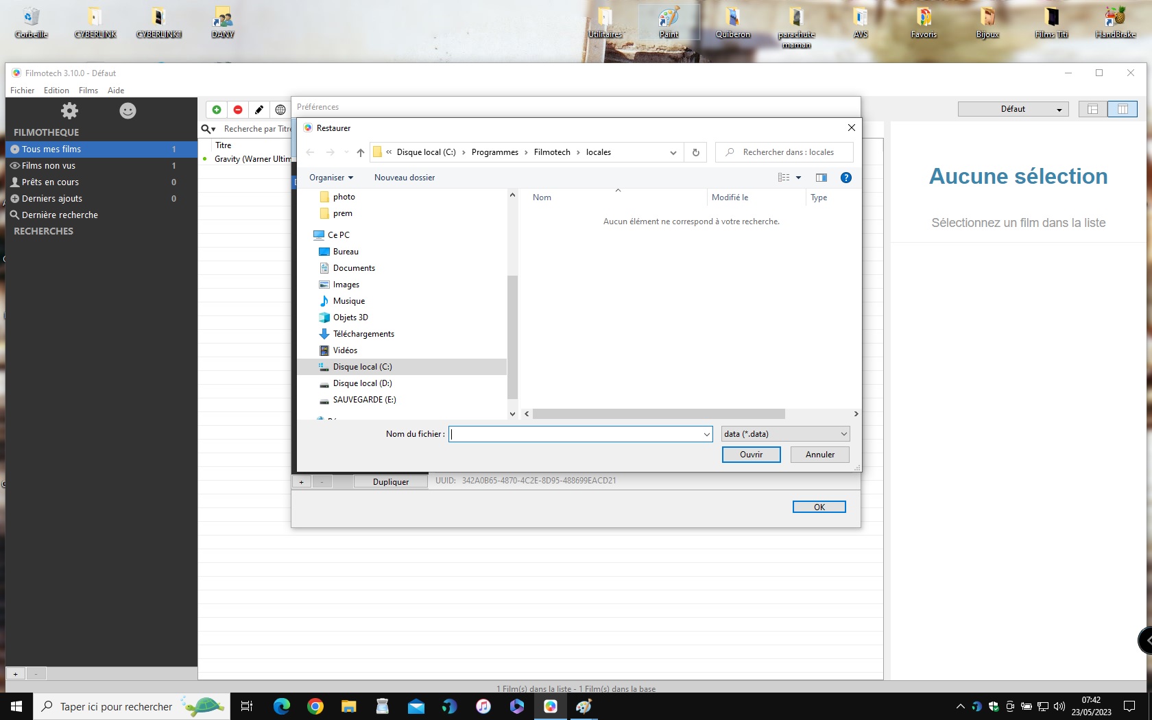

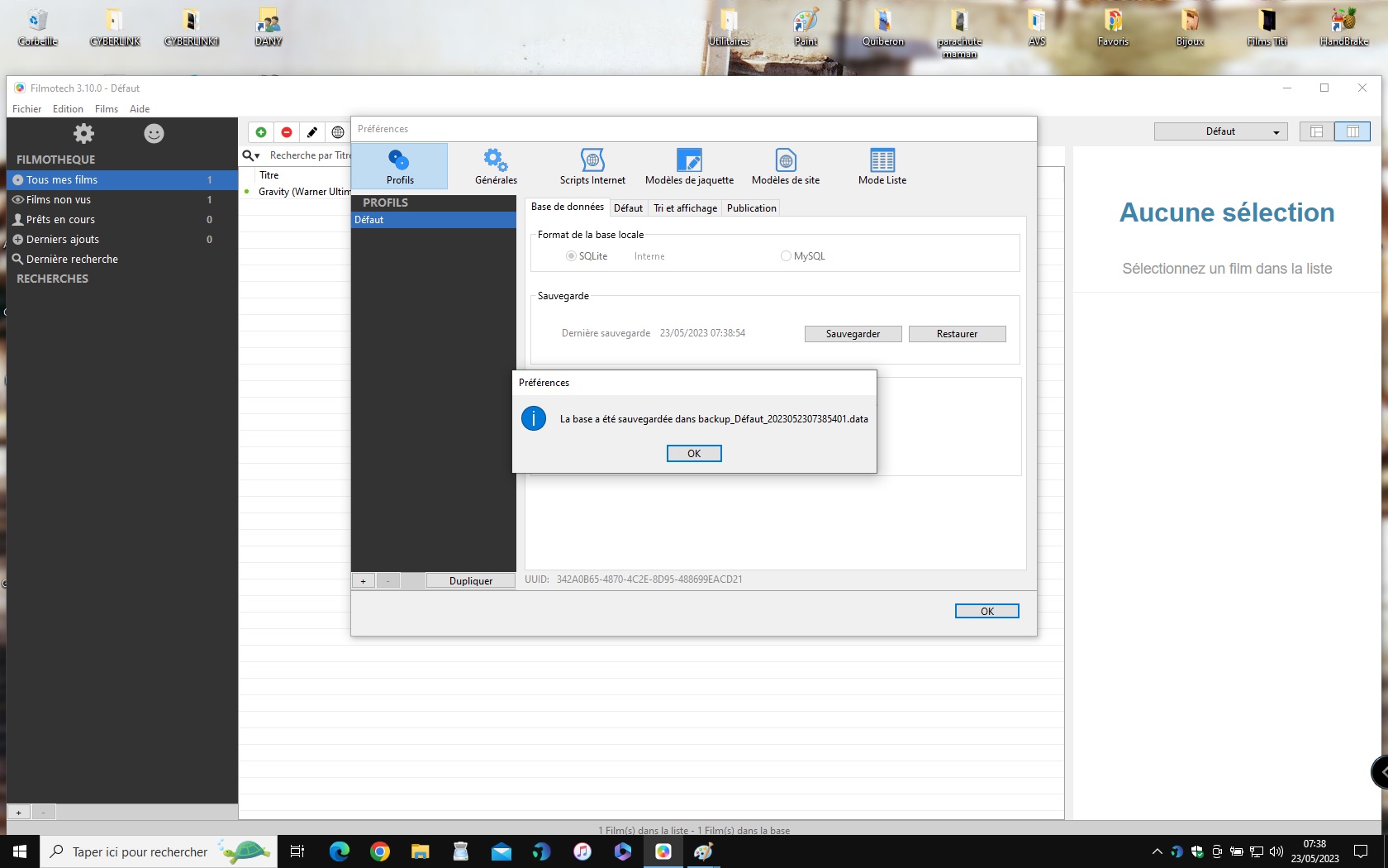

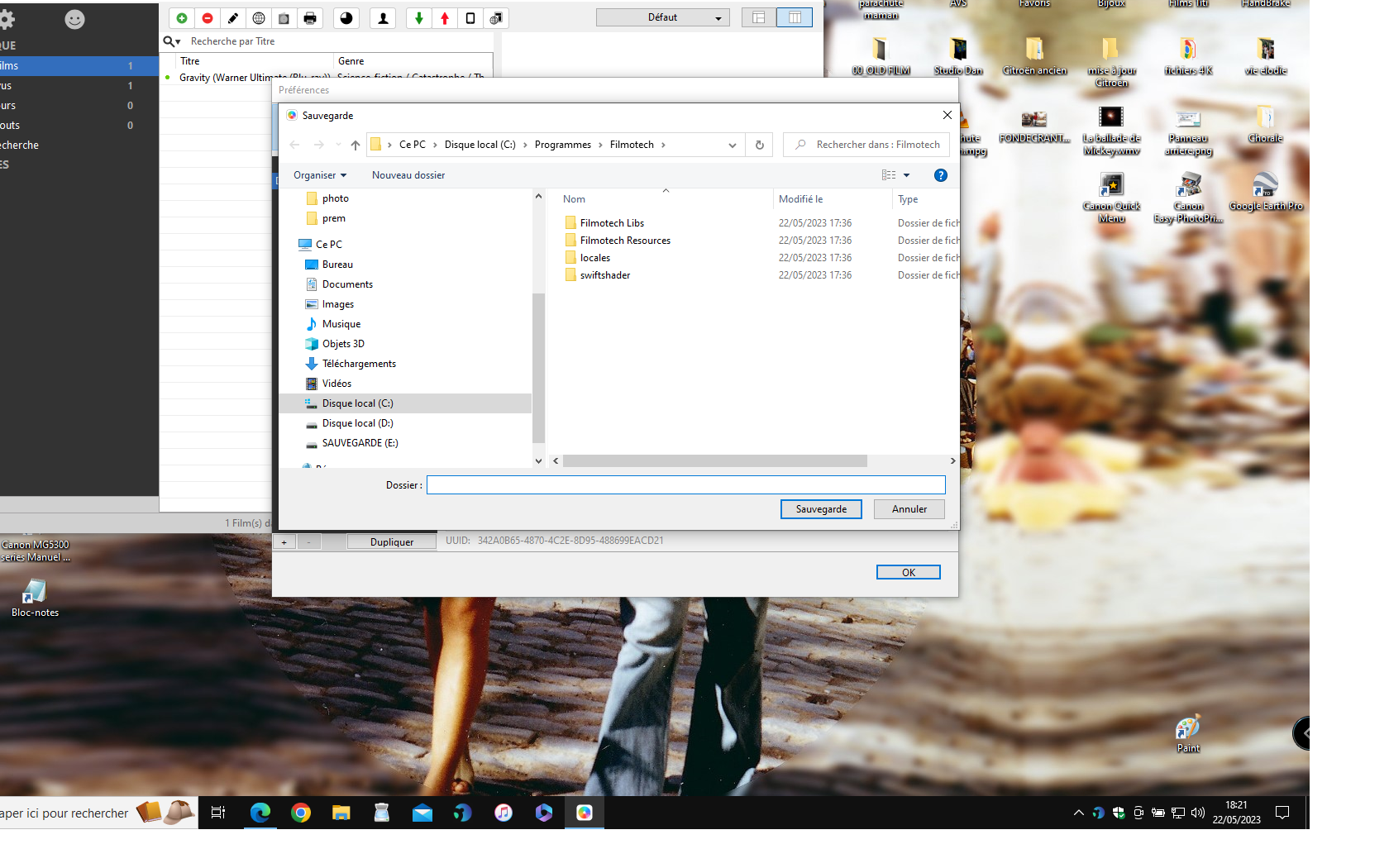

je te joint les images de ce que je fais pour sauvegarder et restaurer je ne suis pas très doué pour ça, il va y avoir une succession d'image
la suite
la suite
la suite
la dernière

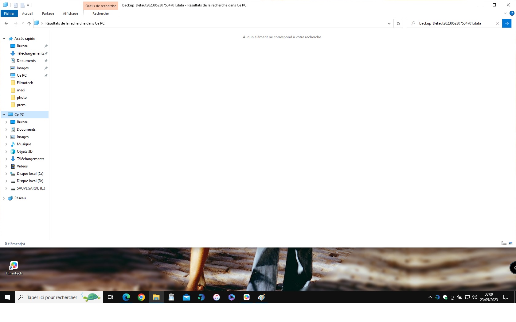

j'ai cherché le fichier backup_data dans l'explorateur de fichier et je ne l'ai pas trouvé ?
Recherche de la sauvegarde
24/05/2023 2:27 pm
@danyhio
je ne vois ce message que maintenant,
En fait il faut rechercher simplement backup_ pour voir tous les fichiers commençant (ou contenat) backup_ (il ne faut pas mettre un nom complet, sauf si tu es sûr de son orthographe)
J'ai l'impression que mon problème est insoluble 😡
J'ai même fait une sauvegarde sur une clef usb, et ça ne marche pas
