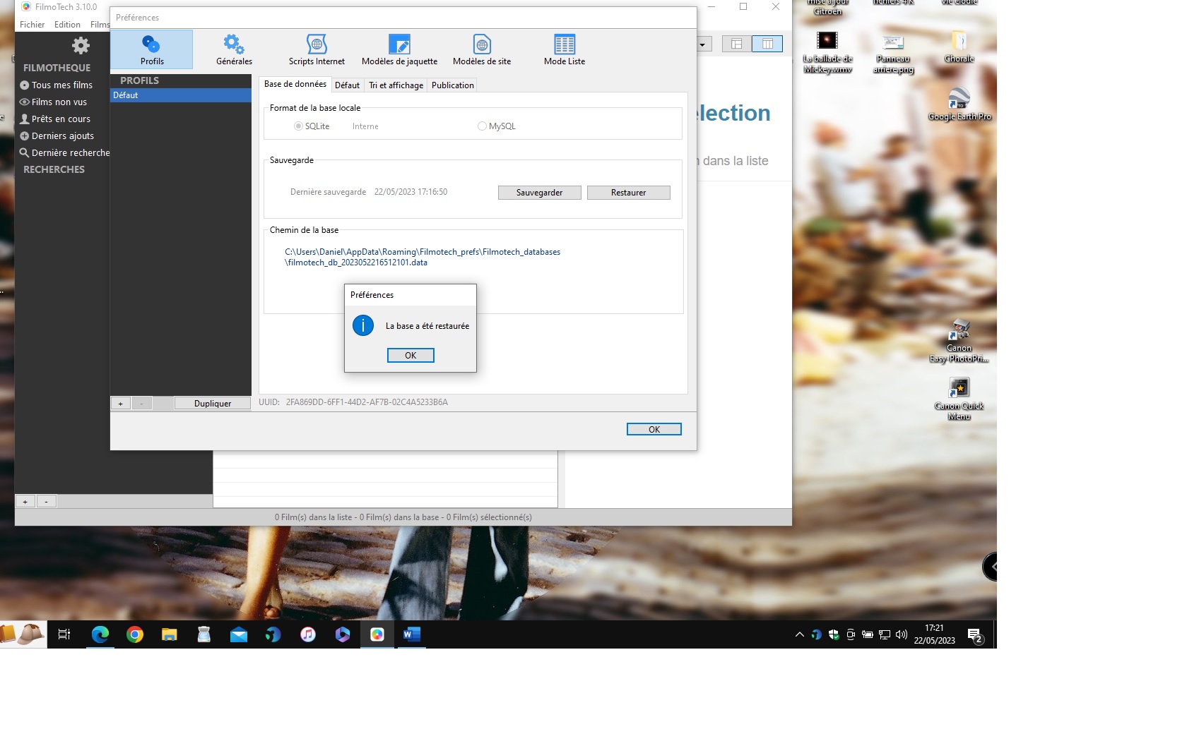

c'est l'image que j'ai après la restauration
22/05/2023 5:50 pm
@danyhio déjà la restauration marche !
ça va faire au moins 20 fois que je désinstalle et réinstalle filmotech, et j'ai toujours le même problème, il y a certainement quelque-chose que je ne fais pas bien.
22/05/2023 5:48 pm
@danyhio donc essaie ce que je propose, de supprimer Filmotech_Preferences et donc de redémarrer avec l'assistant (cf. ci-dessus) ; et ça t'évite de réinstaller constamment Filmotech, ce qui n'y fait rien.
