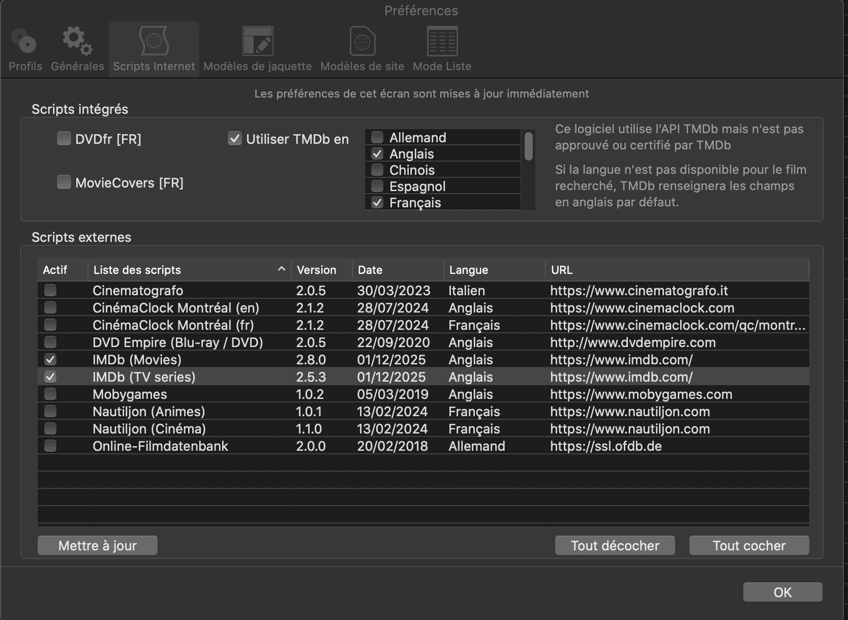

J'ai fais une MAJ des scripts via le menu mais aucune maj n'est disponible.
Je suis en version 2.5.3 pour IMDb TV Series (voir pj).
Il ne me propose plus aucun choix de séries. Tests effectués sur FRIENDS ou LOST par exemple.
12/03/2026 12:48 pm
@jamiestarr,
C'est Pascal (Pluchon) qui met les maj sur le site.
Je ne lui ai pas encore envoyé les maj (qui fonctionnent pour l'instant), car j'attends de voir si on a encore accès à IMDb dans quelques temps (en fonction des protections mises ou non sur le site, ça va ça vient ses derniers temps). Espérons...
La 2.53 est obsolète.
Pascal a parlé de faire un script pour les séries sur TMDB ; mais il n'a pas le temps actuellement.
